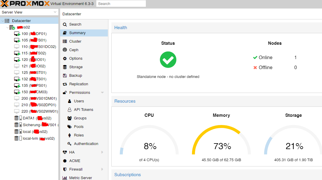

          @malz1902 bei mir Läuft der Io auf einem Proxmox der wiederum auf einen i3 mit 64 GB und 250 SSD als Systemplatte ausgestattet ist. dazu kommt aber, dass noch andere Server auf Proxmox laufen...
          Aber hatte nie Probleme...

                  @kartracer390 ich würde nen i3 nehmen mit 4 Kerne... wenn du mehr ausgeben willst, mehr auf Proxmox laufen lassen willst ... dann größer ... aber hier schau, bei meinem I3 läuft alles flüssig und stabil...
                  EDIT... eingebaut -im unteren großen- mit 16 Festplatten für Fileserver usw usw

                      @oliverio wenn du nur Proxmox mit Io hast, dann ist das eine reine Geldsache... das was du bereit bis dafür auszugeben. Ich habe deutlich mehr darauf ... und auch da scheint es das er sich langweilt, aber ab und zu knallt es, z. B. wenn die Warenwirtschaft die wir haben Auswertungen fährt usw. habe auhc festgestellt, das ab und zu Io mal sich Leistung von CPU holt....
                      ABER ... da ist alles "Heimanwedergedöns" ... ne richtige Auslastung wie in Firmenserver die Terminalserver, Warenwirtschaft usw usw haben, da brauchst was dickes...
                      Bei Io & Co habe ich die Erfahrung gemacht, subjektiv, das ich mit einem i3 ab besten mit meinen "Anwendungen" zu recht kommt. Früher war der Mittlere Server der "Hauptserver" mit einem Xenon und 8 Kerne... ich hab da keinen großen Unterschied bisher festgestellt... und alles läuft (aber der Xenon ist auch schon rund 10 Jahre alt).
                      Also für Heimanwender ist das eine Frage des Geldes und nicht der wie läuft er am schnellsten... Die CPUs sind alle heutzutage flink... (bis auf die kleinen veralteten Architekturen)
