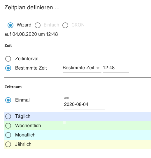

    Hi zusammen,
    leider funktioniert cron nicht, wie gewünscht.
    Ich habe im Blockly ein cron Element angelegt.
    schedule('{"time":{"exactTime":true,"start":"12:48"},"period":{"once":"04.08.2020"}}', function () {
    setState("homepilot20.0.Actuator.1-14234511.Position"/Position RolloTron Büro/, 10, true);
    Eigentlich sollte der Job am 4.8.2020 um 12:48 ausgeführt werden. Leider passiert nichts.

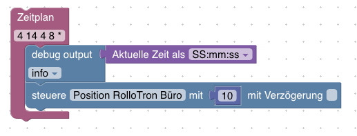

      @half sagte in Blockly cron funktioniert nicht.:
      Ich habe im Blockly ein cron klemmt angelegt.
      Leider kein Bild :-(
      das scheint mir aber nicht der "einfache" CRON zu sein.
      Nimm mal bitte einen, der aussieht wie 20 14 * * *

            Jetzt wird auch im Log folgendes angezeigt:
            javascript.0 (29959) script.js.common.crontest: registered 0 subscriptions and 1 schedule
            mmhm... warum geht das mit dem anderen Job nicht?

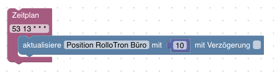

                    liegt in common.
                    das script zeigt die Uhrzeit im log, also zieht der cronjob.
                    Wenn ich den wert der Rollade von Hand setzen funktioniert es, wahrscheinlich muss ich eine andere Funktion zum rausschreiben, des Wertes nehmen.

                      @half sagte:
                      Ja, "steuere".

                        @paul53 said in Blockly cron funktioniert nicht.:
                        @half sagte:
                        Ja, "steuere".
                        Danke, funktioniert.
