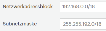

                                      @coolhead sagte: wegen der neuen subnetzmaske??
                                      Keine Ahnung. Dann ändere es wieder zurück.
                                      Gibt es in der CCU nicht auch Firewall-Einstellungen, bei denen der IP-Adressbereich angegeben wird? Ich muss fragen, da ich keine CCU mehr verwende, sondern nur noch den rfd aus der OCCU.
                                      C 1 Antwort Letzte Antwort
