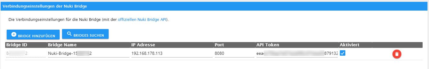

    hallo, ich bekomme einfach nicht den nuki adapter zum laufen, muss ich noch mehr sachen eintragen wie auf dem bild zu sehen???01-08-_2020_21-58-07.jpg
    Es kommt auch diese meldung im Log
    nuki-extended.0	2020-08-01 21:57:48.054	warn	(13024) No bridges are sufficiently defined! Name, IP or token missing or all bridges deactivated!
    nuki-extended.0	2020-08-01 21:57:47.744	warn	(13024) Failed retrieving /info from Nuki Bridge with name Nuki-Bridge-15E80742 (forcePlainToken: true)!
    nuki-extended.0	2020-08-01 21:57:47.458	warn	(13024) Failed retrieving /list from Nuki Bridge with name Nuki-Bridge-15E80742 (forcePlainToken: true)!
    • D denjo
      @denjo Meldungen im Log?
      Das ist das falsche Token. Das Bridge-Token ist kürzer.
      D 1 Antwort Letzte Antwort

        @Thomas-Braun hab ich eingefügt
          @denjo Das Token aus der Bridge?
