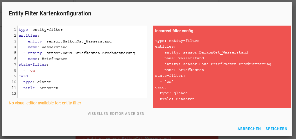

        Bekomme aber leider einen Fehler:
        Lasse ich den Filter weg, motzt er, auch wenn ich 'on' zu 'true' oder true ändere.

              @johannes1702 OK folgendes. Das was ich dir geschickt habe funktioniert, wenn man es richtig nachbaut.
              state_filter:
              anstatt
              state-filter:

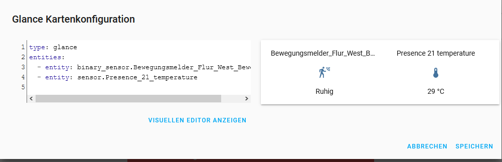

              Aber leider macht der Entity Filter nicht das was ich dachte. Er zeigt in der Glance Card nur Objekte an, die in den Filter passen. Sorry dafür.
              Glance funktioniert bei mir zwar wenn ich mir den Wert anzeigen lasse, aber auch bei mir ändert sich das Icon nicht. Ich schau aber nochmal.

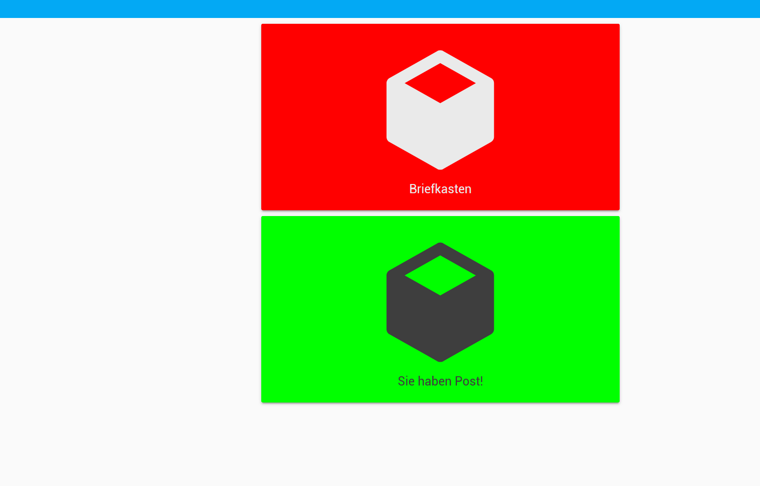

                    @johannes1702 Kleines Beispiel für deinen Briefkasten cc6ca0fb-c23c-4df8-ad4d-07894c10d506-grafik.png
                    type: 'custom:button-card'
                    icon: 'mdi:cube'
                    entity: sensor.Test
                    color_type: card
                    color: 'rgb(66, 134, 244)'
                    state:
                      - value: true
                        color: 'rgb(0, 255, 0)'
                      - value: false
                        color: 'rgb(255, 0, 0)'

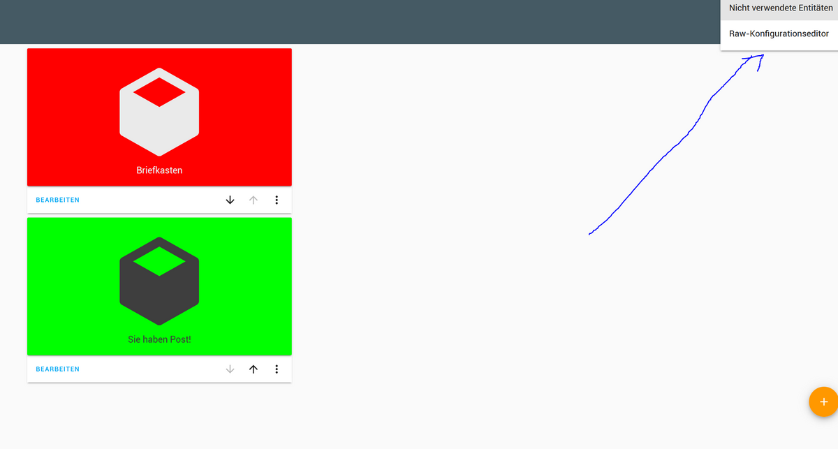

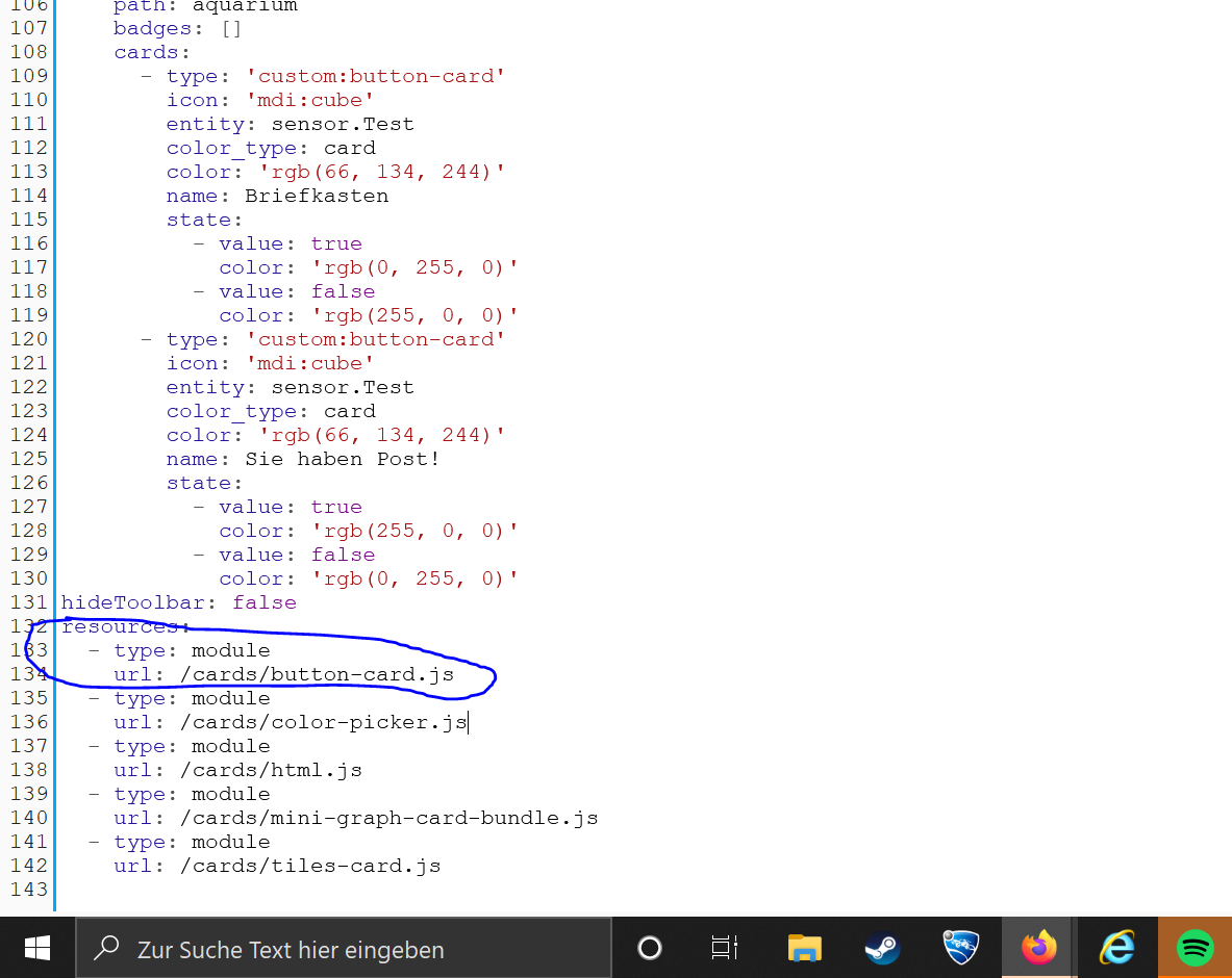

                        @johannes1702 Das hier downloaden http://www.github.com/custom-cards/button-card/releases/latest/download/button-card.js und dann in den Instanzeinstellungen hier reinziehen: 8.PNG
                        Die Abhängigkeit hinzufügen.
                        resources:
                          - type: module
                            url: /cards/button-card.js
                        EDIT
