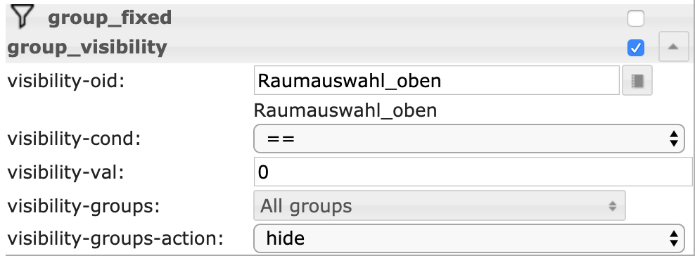

    Ich spiele aktuell damit, auf einer View mehrere Flot Diagramme mittels dem view in widget und der group_visibility zu visualisieren und steuern.
    Auf dem PC sieht das ganze so aus:
    Einstellungen unter group_visibility:

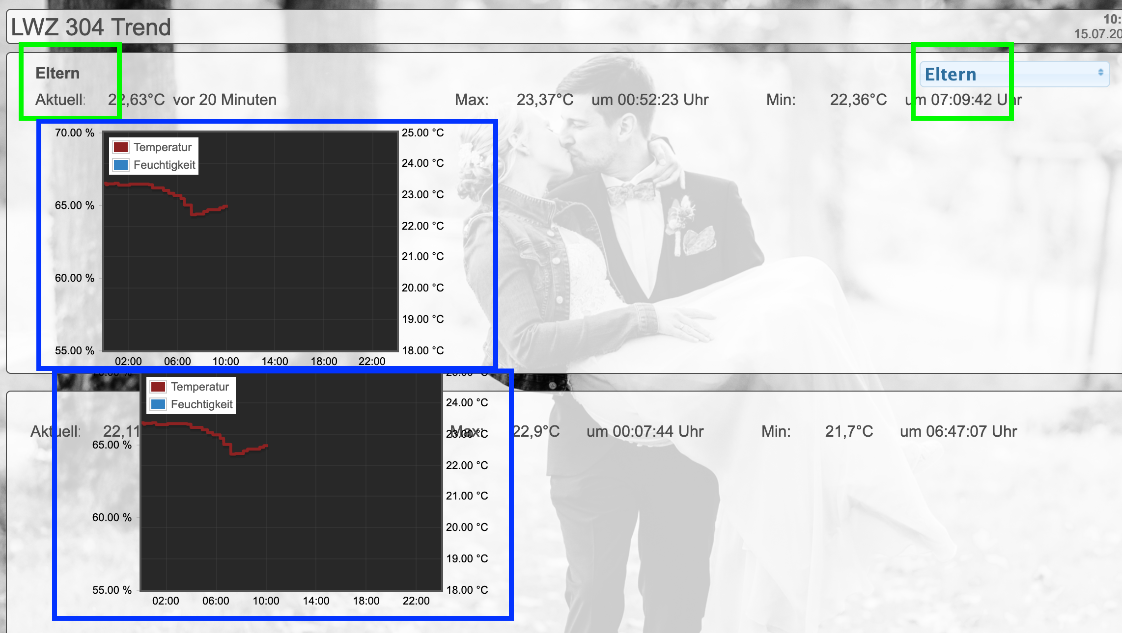

    Wählt man rechts oben in der jqui - select Valuelist (Raumauswahl_oben) den Eintrag "Eltern" aus, sollen Text (grüner Rahmen) und Diagramm (blauer Rahmen) erscheinen.

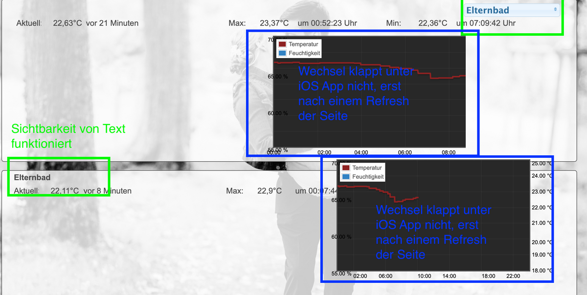

    Wählt man rechts oben in der jqui - select Valuelist den Eintrag "Elternbad" aus, sollen Text (grüner Rahmen) und Diagramm (blauer Rahmen) erscheinen.
    Das Problem besteht jetzt auf dem iPad/iPhone, dass beim Wechsel des Filtereintrags, dass zwar die Texte (grüne Kästen) verschwinden/erscheinen, allerdings die Diagramme nicht richtig wechseln. Das eine verschwindert, aber das andere erscheint nicht. Erst nach einem Neuaufbau der Seite.
    Hat jemand ähnliche Effekte bemerkt und kennt eine Lösung?
