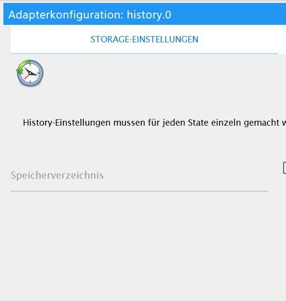

    Hallo Kollegen,
    ich bin etwas ratlos, mein history adapter schreibt nicht auf das Standard IoBroker DataVerzeichnis in der DSM... Alle Schreibrechte sind eigentlich gesetzt (hoffe ich jedenfalls) im Verzeichnis nebenan schreibt ioBroker selbst seine Daten auf die Platte... nur nicht der History adapter:-(
    Ich habe die Installation im Synology Docker nach der V3 von Buanet (Maclavan) durchfgeführt.
    Habt Ihr eine Idee woran es liegen kann?
    Grüße Franz

      @fxs31 Der Standard Pfad ist "/opt/iobroker/iobroker-data/history".
      Bei dir fehlt das Unterverzeichnis "/history"

        habe es angelegt, das wars leider nicht, der Fehler besteht immer noch...

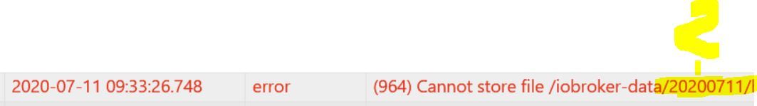

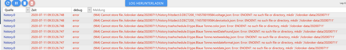

          Dein Pfad im Log sieht komisch aus bzw . er will im Hauptpfad abspeichern ...
          ......... lösche dein selbst erstellten Ordner history .
          Hier im Adapter sollte nichts drin steht ( Standard Ordner ) , der Adapter legt den Ordner selber an !
          Starte den Adapter / System mal neu ...
