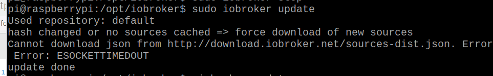

    Ich wollte heute mein host updaten auf die Version3.1.6. Ich bekommen dann immer die Fehlermeldung (siehe Bild).

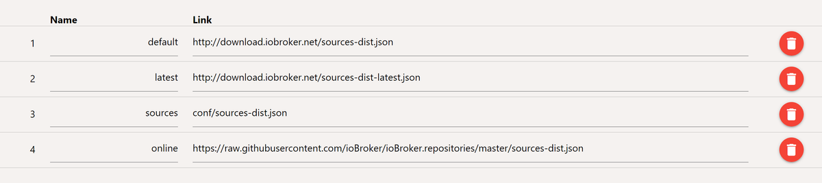

    Habe damm mal die Pfade im Verwahrungsort nachgesehen und das sieht erst mal aus wie immer. EIgenartig ist auch dass er Adpateranzahl als 0 anzeigt ?!?

        Erstmal kann niemand was anfangen mit so nem Screenshot.
        Das ist schonmal Mist.
        Zweitens ist dein Verwahrungsort falsch.
        Bei default kommt die 1.4.2 vom JS Controller bei raus.
        Du musst wenn, latest , einstellen.
        latest - http://download.iobroker.net/sources-dist-latest.json
        Und Du brauchst KEIN sudo.
        Iobroker Befehle gehen ohne sudo.

          @RandyAndy 1 ist die generelle für stable, 2 für Adapter die noch in der (Testphase) sind, 3 weil es bei einigen zu Problemen/ nicht erreichbar, kam
          default
          http://download.iobroker.net/sources-dist.json
          latest
          live
          http://iobroker.live/repo/sources-dist-latest.json

            Und das Update von iobroker wird auch nicht per sudo eingeleitet.
            iobroker update
            iobroker upgrade
            bei korrekten Rechten reicht aus (und vermeidet, dass die Pfade/Rechte kaputt gehen).

                @crunchip sagte in Host Update auf 3.1.6:
                Danke das wars 👍
