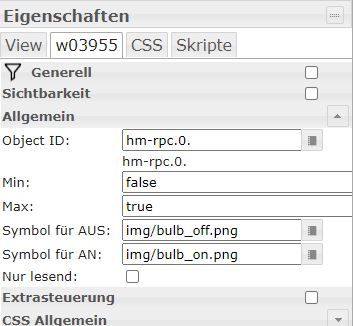

          @Bernd-Joras
          hier mal ein Widgetauszug mit dem genau das funktioniert:
          [{"tpl":"tplBulbOnOffCtrl","data":{"oid":"hm-rpc.0.","g_fixed":false,"g_visibility":false,"g_css_font_text":false,"g_css_background":false,"g_css_shadow_padding":false,"g_css_border":false,"g_gestures":false,"g_signals":false,"g_last_change":false,"visibility-cond":"==","visibility-val":1,"visibility-groups-action":"hide","icon_off":"img/bulb_off.png","icon_on":"img/bulb_on.png","signals-cond-0":"==","signals-val-0":true,"signals-icon-0":"/vis/signals/lowbattery.png","signals-icon-size-0":0,"signals-blink-0":false,"signals-horz-0":0,"signals-vert-0":0,"signals-hide-edit-0":false,"signals-cond-1":"==","signals-val-1":true,"signals-icon-1":"/vis/signals/lowbattery.png","signals-icon-size-1":0,"signals-blink-1":false,"signals-horz-1":0,"signals-vert-1":0,"signals-hide-edit-1":false,"signals-cond-2":"==","signals-val-2":true,"signals-icon-2":"/vis/signals/lowbattery.png","signals-icon-size-2":0,"signals-blink-2":false,"signals-horz-2":0,"signals-vert-2":0,"signals-hide-edit-2":false,"lc-type":"last-change","lc-is-interval":true,"lc-is-moment":false,"lc-format":"","lc-position-vert":"top","lc-position-horz":"right","lc-offset-vert":0,"lc-offset-horz":0,"lc-font-size":"12px","lc-font-family":"","lc-font-style":"","lc-bkg-color":"","lc-color":"","lc-border-width":"0","lc-border-style":"","lc-border-color":"","lc-border-radius":10,"lc-zindex":0,"min":"false","max":"true","g_ccontrol":false},"style":{"left":"565px","top":"298px"},"widgetSet":"basic"}]
          das importierst du über widget importieren in Vis und stellst dann noch die Objekt Id auf deine gewünschte ein.
          Bei Symbol für könntest du noch ein anders Bild wählen bzw. sogar eines hochladen.
          Dann sollte das funktionieren

            Ja ... hallo .... D A N K E !
            Das war´s =>
            2 Instanz ... dann wurden weitere hm-rpc.1.* eingelesen => dann konnte ich das Gerät mit "state" wählen.
            Nochmals Danke .... komme bestimmt bald zurück .... mit weiteren Fragen ... irgendwann auch mit Antworten ... ;-) Bernd
