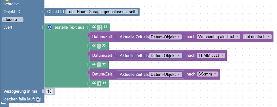

    Hallo.
    PS: mit Verzögerung und "Löschen falls läuft" habe ich rumgespielt. Was ist das letzte überhaupt?
    Ergebnis:
    Ich bin mir aber ziemlich sicher, dass der 7.7.2020 ein Dienstag ist!
    Wo ist mein Fehler? Oder ist das ein Bug?
    Danke!
    F Dr. BakteriusD 2 Antworten Letzte Antwort

      @andi2055 Warum die Konvertierung? Lasse sie einfach weg, auch Aktuelle Zeit hat Wochentag als Text bzw. Anwenderformatierte Ausgabe

        @andi2055 Welche Script-Engine hast du installiert? Da gab es im Mai einen Fehler (siehe: https://forum.iobroker.net/topic/33544/script-engine-fehler-im-datumsblockly).

          Ich nutze Version 4.6.17. Problem sollte laut deinem Link aber seit >4.6.14 gefixt sein.

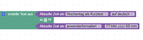

          @fastfoot : Wie sage ich dem, dass ich "Di 07.07.2020 13:34" ausgegeben haben möchte?
          FredFF 1 Antwort Letzte Antwort

              ah jetzt habe ich kapiert was du meinst. Ich hatte das unnötig kompliziert aufgebaut.
              Mit dieser einfachen Methode stimmt nun auch der Wochentag.
              Danke!
