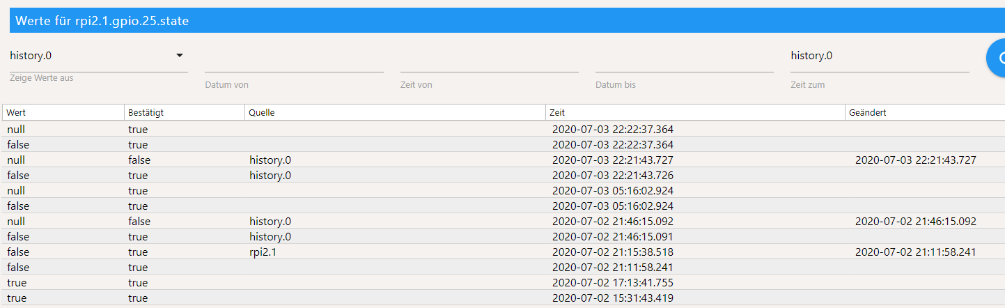

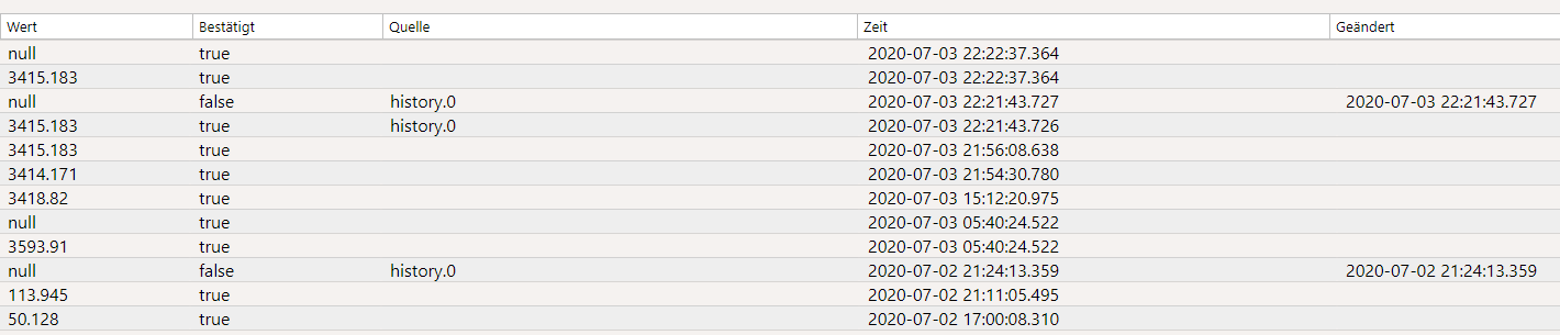

    History: Hier werden immer wieder NULL-Werte geschrieben (ab dem 02.07.).

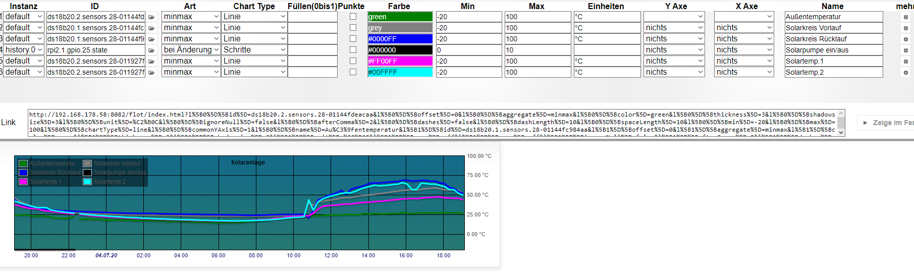

    Flot-Adapter: Hier werden die Eingänge nicht mehr angezeigt:
    Hier müsste eigentlich der GPIO25 dargestellt werden. (es funktioniert bei allen benutzten GPIOs nicht)

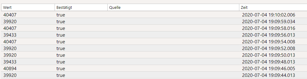

    Das komische, ich frage auch über den Adapter Systeminfo die Temperatur und den freien Arbeitsspeicher ab. Die Temperatur wird mir angezeigt, der Arbeitsspeicher nicht.
    Temperatur:
    Arbeitsspeicher:
    Einstellung im Adapter:
    Der Arbeitsspeicher sollte eigentlich stündlich abgefragt werden.
