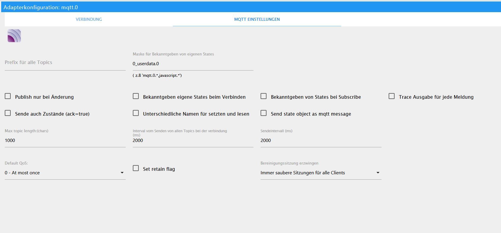

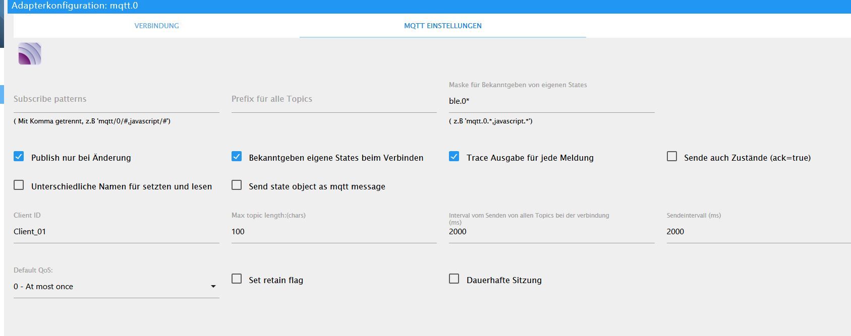

    verzweifle gerade am MQTT-Adapter.
    Ich habe 2 ioBroker-Systeme (TB und Rasp)
    Das Tinkerboard ist das Hauptsystem mit der Adresse 95 und dem MQTT-Broker
    Der Rasp hat die Adresse 96 und mit einem MQTT-Client.
    Er empfängt via Bluetooth Daten von Sensoren.
    Diese Daten möchte ich per MQTT auf das Tinkerboard weiterleiten.
    Beim ersten Start hat er die Objekte und Variablen angelegt und aktualisiert.
    Weitere Aktualisierungen erfolgen nur, wenn ich den Client neu starte.
    Verbindung besteht, alles grün.

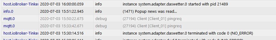

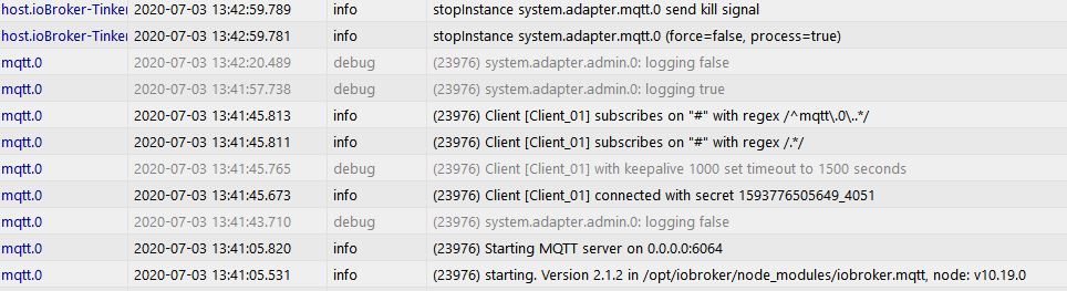

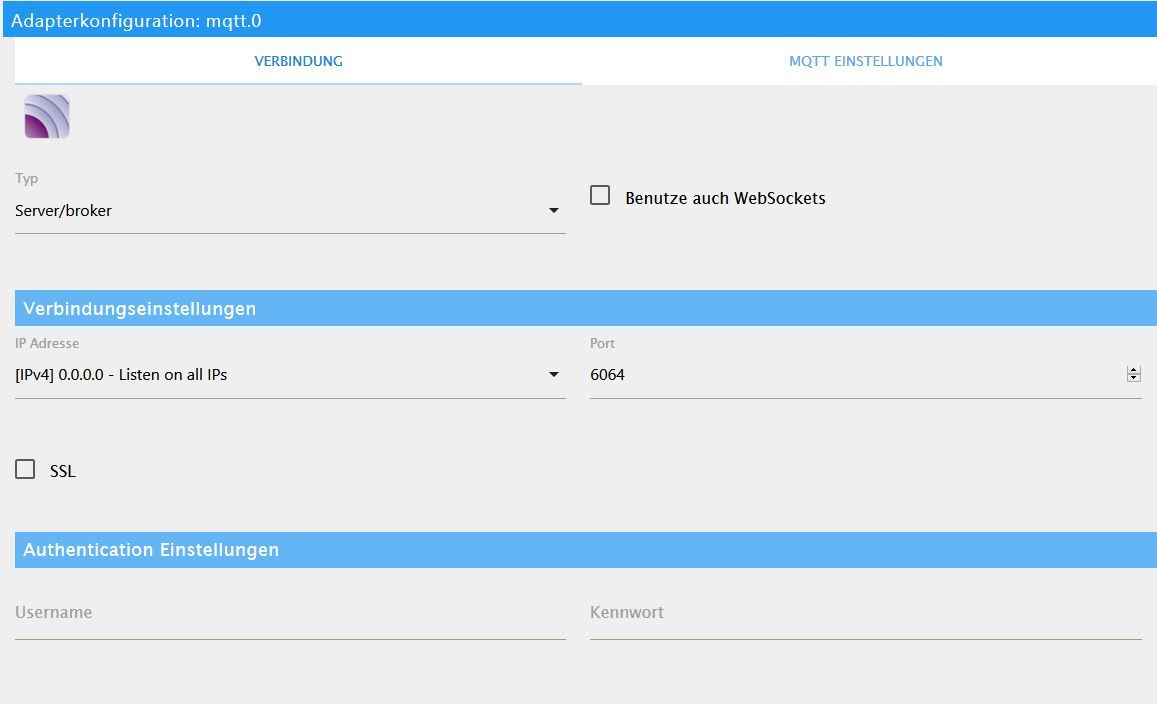

    Hier die Einstellungen und das Log vom TB (Adresse 95)

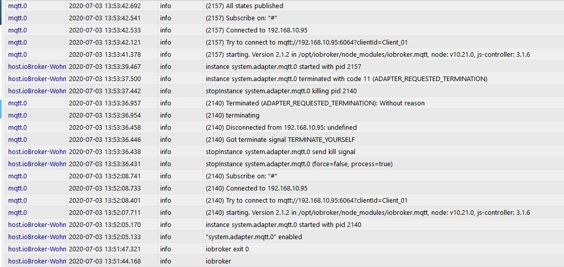

    Hier das Log nach einem Neustart des Clients
    Jetzt der Raspberry (Adresse:96)
    Der Debug-Modus zeigt, dass sich permanent Werte der Sensoren ändern (Stärke des Signals z.B.)
    Kann mir jemand weiterhelfen und mir erklaären was ich falsch eingestellt habe?
    Ich komme irgendwo nicht weiter.
    Danke Euch 👍

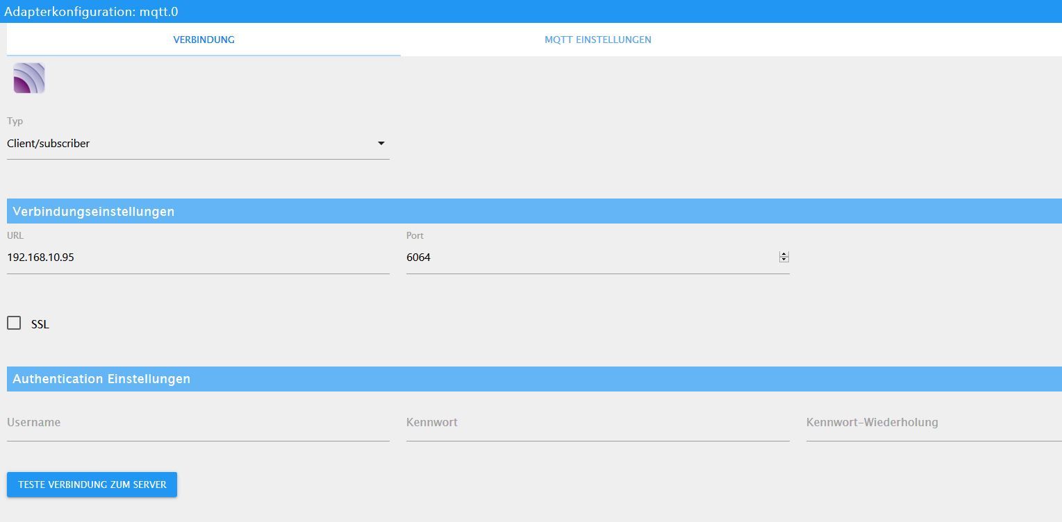

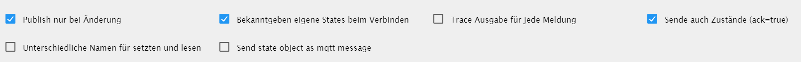

      @GregorS
      Der Adapter als Broker arbeitet aus meiner Sicht fehlerhaft. Ich habe das schon mehrfach gepostet. Er kann mit dem ACK Flag nicht richtig umgehen.
      https://forum.iobroker.net/topic/32143/mqtt-problem
      Du kannst noch schauen, ob Du diese Meldungen hast, wie in dem obigen Thread beschrieben.
      Kurzfristig kannst Du Dir zwar helfen, in dem Du den Haken bei Sende auch Zustände setzt - das kann aber an anderer Stelle zu Endlosschleifen führen.
      Ich kann Dir nur empfehlen. Installiere mosquitto und nutze den MQTT-Adapter als Client - das funktioniert wunderbar.

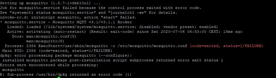

                    Habe versucht mosquitto zu installieren, bekomme aber immer die gleiche Fehlermeldung
                    Habe mich an die Anleitung im Link gehalten.
                    Muss man den mosquitto-Broker nicht konfigurieren?
                    Passwort und SSL usw. brauche ich nicht.

                      @GregorS Keine Screenshots, komplette Ausgabe als Text hier rein. Mit CodeTags versehen.

                        @GregorS Nun Fehlersuche ist aus der Ferne immer schwierig. Für die Fehlersuche halt wie im Text mal die Ausgabe der beiden Befehle posten.
                        systemctl status mosquitto
                        und ggf. noch das
                        journalctl -xe
                        Ich hoffe Du hast zumindest mal Deinen mqtt-Adapter auf der Maschine - den Du als Broker konfiguriert hast - deaktiviert, sonst gibt es nämlich schon mal das Problem, dass beide den Port 1883 auf der Maschine nutzen wollen.
                        Die Konfiguration erfolgt in jeder Datei im /etc/mosquitto/conf.d Verzeichnis.
                        In der von @Thomas-Braun geposteten Anleitung ist das dieser Befehl:
                        nano /etc/mosquitto/conf.d/default.conf
                        Dort kannst Du ggf. auch einen anderen Port einstellen, wenn Du nicht willst dass MQTT auf dem Standardport läuft. Macht aber alles komplizierter.
                        Nachdem Du aber auf Absicherung durch Passwörter verzichten willst, kannst Du Dir diese Konfig auch sparen.

                            @mickym said in MQTT: Aktualisierung nur bei Neustart des Adapters:
                            root@ioBroker-Tinker:~# systemctl status mosquitto
                            * mosquitto.service - Mosquitto MQTT v3.1/v3.1.1 Broker
                               Loaded: loaded (/lib/systemd/system/mosquitto.service; disabled; vendor preset: enabled)
                               Active: failed (Result: exit-code) since Sat 2020-07-04 06:53:01 CEST; 8h ago
                                 Docs: man:mosquitto.conf(5)
                                       man:mosquitto(8)
                              Process: 2545 ExecStart=/usr/sbin/mosquitto -c /etc/mosquitto/mosquitto.conf (code=exited, status=1/FAILURE)
                             Main PID: 2545 (code=exited, status=1/FAILURE)
                            Jul 04 06:53:01 ioBroker-Tinker systemd[1]: mosquitto.service: Service RestartSec=100ms expired, scheduling restart.
                            Jul 04 06:53:01 ioBroker-Tinker systemd[1]: mosquitto.service: Scheduled restart job, restart counter is at 5.
                            Jul 04 06:53:01 ioBroker-Tinker systemd[1]: Stopped Mosquitto MQTT v3.1/v3.1.1 Broker.
                            Jul 04 06:53:01 ioBroker-Tinker systemd[1]: mosquitto.service: Start request repeated too quickly.
                            Jul 04 06:53:01 ioBroker-Tinker systemd[1]: mosquitto.service: Failed with result 'exit-code'.
                            Jul 04 06:53:01 ioBroker-Tinker systemd[1]: Failed to start Mosquitto MQTT v3.1/v3.1.1 Broker.

                            @GregorS Du bist als root angemeldet. Das ist Murks.
                            Da stimmt die Rechteverwaltung nicht.
                            Und auf dem Screenshot sieht man halb abgeschnitten, dass da auch deine Paketdatenbank nicht sauber ist.
