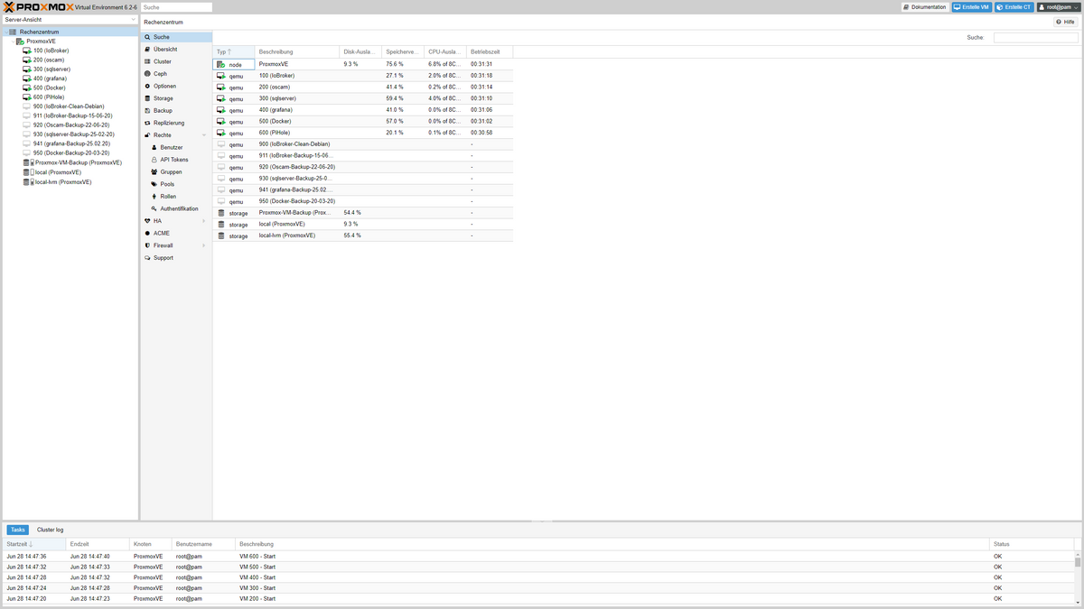

    Hi Leute,
    habe einen Intel NUC mit einer 256GB SSD.
    Darauf installiert ist Proxmox.
    Darunter habe ich alle meine Server als VM laufen, wobei jede VM als OS Debian10 installiert hat und mit 10GB Speicherplatz ausgestattet ist.
    Geloggt wird auf einen InfluxDB-Server, visualisiert über Grafana.
    Aufgrund fehlender Erfahrung mit Datenbankservern konnte ich bei der Erstellung des Servers noch nicht ahnen wie viel Speicher das Loggen benötigen wird :)
    Nun habe ich aber das Problem, dass die 10GB für InfluxDB nicht ausreichen.
    Obwohl ich relativ wenige Daten logge und die Speicherdauer für die meisten Datenpunkte auf einen Zeitraum für 1 Tag reduziert habe, läuft mir innerhalb kurzer Zeit von ca. 2 Monaten der Speicherplatz voll.
    Ich kenne mich mit Datenbanken nicht aus, wollte erst sql installieren, bin dann aber auf InfluxDB gestoßen und habe das installiert, da es damit anscheinend einfacher ist die Datenpunkte über Grafana abzurufen.
    Ich würde jetzt die VM für den InfluxDB-Server neu erstellen mit einer größeren Partition (60GB) und hoffe dann damit auszukommen.
    Fragen
    1. Hat noch einer Tipps wie ich den Speicherverbrauch von InfluxDB reduzieren/optimieren könnte?
    2. Wenn ich auf SQL umstellen würde, wäre dann der Speicherplatzbedarf niedriger?

      @Atifan warum hast du für alles jeweils eine VM genommen, Es hätten auch zum Teil LXC gereicht. Zumal es bedeutend einfacher gewesen wäre, die Disk Größe zu ändern. Du kannst zwar auch bei einer VM die Größe ändern, ist aber etwas komplizierter.

          @Atifan du kannst auch jeden LXC einzeln sichern, Ram verändern, Diskgröße vergrößern, ohne neustarten zu müssen...ist aber nicht das Thema.
          Wenn du die VM vergrössern möchtest, brauchst z.b. ne gparted-live.iso, mit dieser kannst du deine VM booten, Grösse ändern, fertig....so die Kurzvariante

                  @crunchip Thx für die super Anleitung. Konnte meinen Space vergrößern ohne alles neu zu machen.
