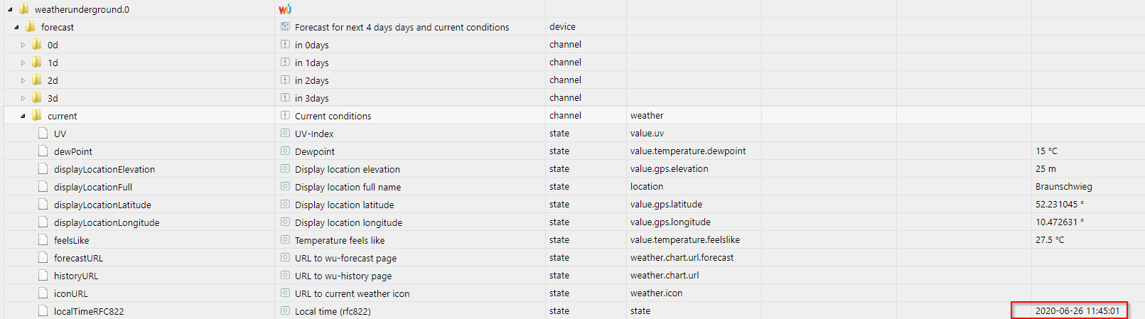

    ich nutze den Weather Underground Adapter in der aktuellsten Version (3.2.1). Leider scheint er nicht automatisch die aktuellen Daten abzurufen. Wenn ich ihn neu starte, funktioniert der Zugriff auf die API aber einwandfrei. Muss evtl an den CRON Einstellungen noch etwas angepasst werden (s. Screenshot).
    Dank und Gruß
    Jan

      @Jan-Fiedler Ändere bei der CronZeit. Mal auf 5 Minuten bzw wie du es willst (einfach auf die Uhr gehen). Jetzt aktualisiert er aller 15 Stunden nur. Dadurch dauert es so lange bei dir. :)

        Alles klar, das funktioniert. Danke!
