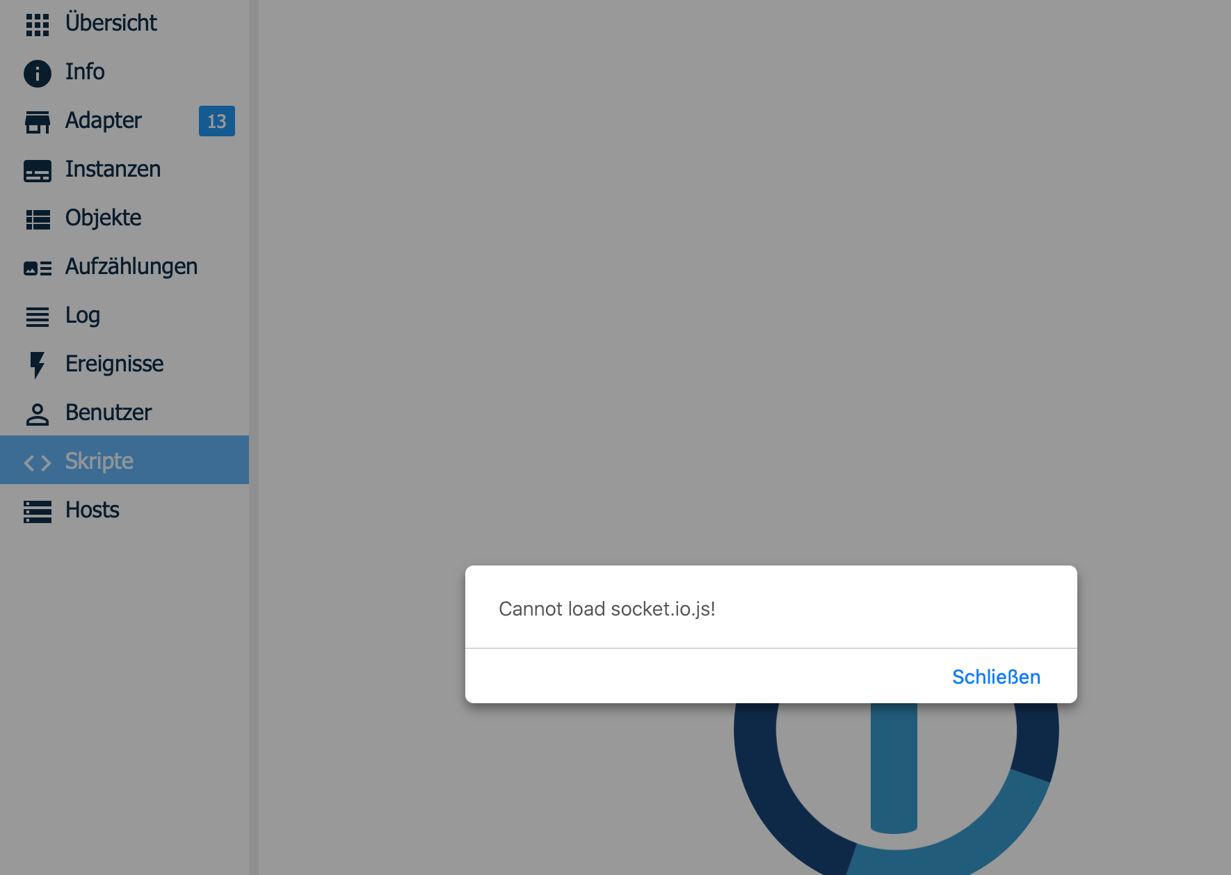

    Mein System läuft nicht mehr. Habe iobroker wie immer über eine shell Verbindung ein update eingespielt. Es scheint alles gut gelaufen zu sein. Aber der Adapter ist rot und der Script Gramm geht nicht.
    Habe gar kein Ahnung warum das jetzt nicht mehr läuft. Habe das schon einige male gemacht und alles war gut.
    Sorry, tippe den Kram halt nur ab und weiss nicht wirklich was da passiert.

      Hier noch ein paar Bilder!Bildschirmfoto 2020-06-24 um 17.49.01.png Bildschirmfoto 2020-06-24 um 17.48.47.png Bildschirmfoto 2020-06-24 um 17.48.35.png Bildschirmfoto 2020-06-24 um 17.48.24.png

        @gubel4ever
        zeige mal :
        cd /opt/iobroker
        iobroker list adapters
        • G gubel4ever
          @gubel4ever
          which nodejs && nodejs -v && which node && node -v && which npm && npm -v && apt policy nodejs
          iobroker update
          iobroker upgrade

            @Glasfaser sagte in Cannot load socket.io.js!:
            • G Offline
              G Offline
              gubel4ever
              So update und upgrade ausgeführt
              • G Offline
                G Offline
                gubel4ever
                Und siehe da. Es läuft wieder.

                    @gubel4ever Mal regelmäßiger das System aktuell halten, würde ich vorschlagen.
                    'Never touch a running system' ist kein guter Ansatz.
                    Wie schaut denn das Ubuntu als Unterbau aus?
                    sudo apt update
                    sudo apt dist-upgrade
                    ist dein Freund.
