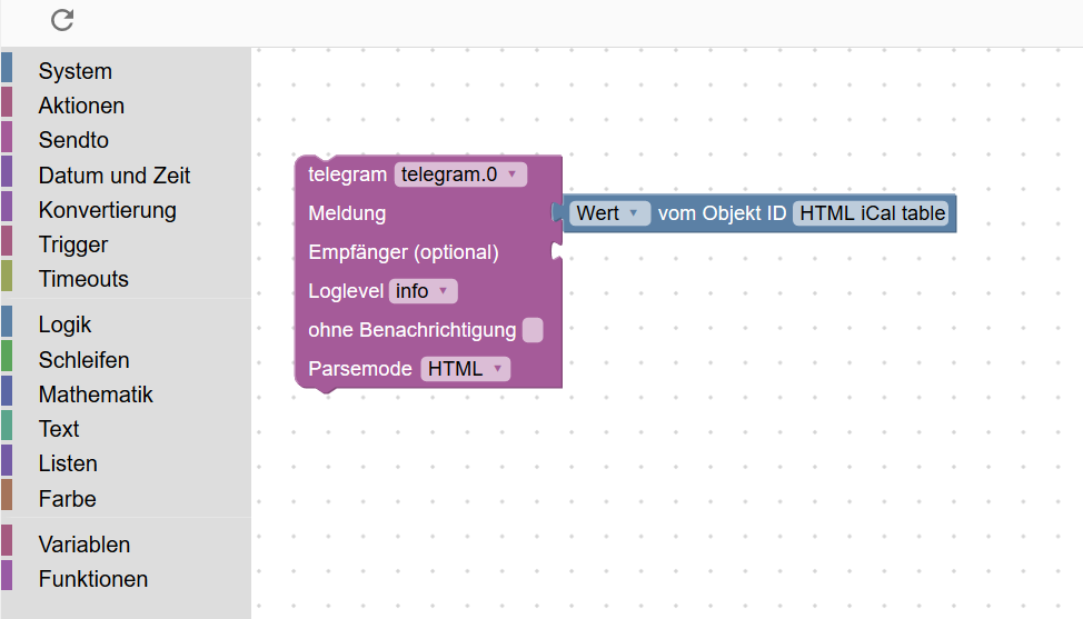

    4. Mit Blockly habe ich als Test einen kleinen Skript gebaut, aber ich die Geburtstage werden nicht an Telegram geschickt.
    Wenn ich 'Wert' wähle und als Parsemode default, wird der ganze HTML-String an Telegram geschikt.
    Wenn ich als Parsemode HTML wähle, bekomme ich eine Fehlermeldung. Im Log steht dann 'Cannot send message [chatId - xxxxxxxxx: Error: ETELEGRAM: 400 Bad Request: can't parse entities: Unsupported start tag "span" at byte offset 0'

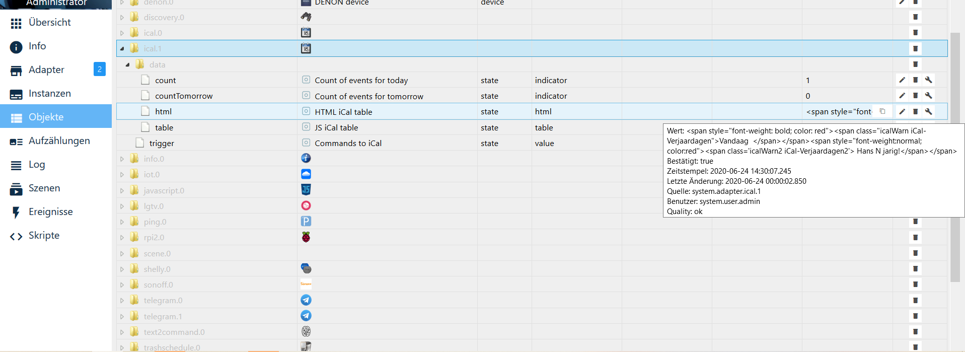

      @Johan2009 das Problem wird doch in der Fehlermldung schon beantwortet. Die Fehlermeldung sagt, dass er mit einem <span> als Start-Tag nicht klarkommt bzw. nicht unterstützt wird.

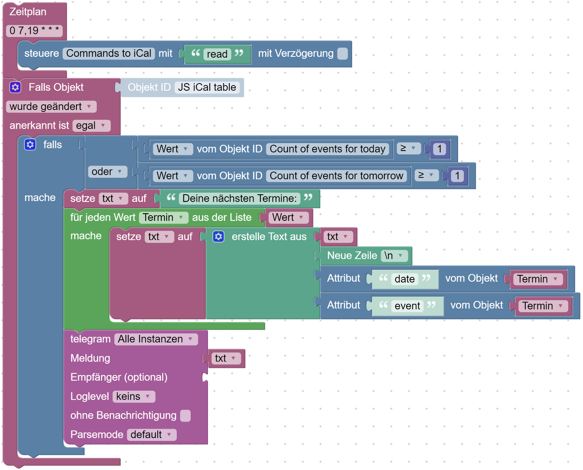

              @Johan2009 Das html ist für die Visualisierung gedacht, der Adapter stellt aber die Daten auch in dem Datenpunkt table bereit(Man erkennt das nicht weil dort Objekte gespeichert werden, tatsächlich sind da aber die Daten drin). So kannst Du das in Blockly ganz leicht realisieren

               <block type="control" id="|zYa]3*PNG.${]^YhFD!" x="37" y="12">
                 <field name="OID">ical.0.trigger</field>
                 <value name="VALUE">
                   <block type="text" id="Tg6(L=R:of2ue#G$I[GZ">
                     <field name="TEXT">read</field>
                   </block>
                 </value>
                 <next>
                   <block type="variables_set" id="(U|w1#6]seMnE$`iNnQG">
                     <field name="VAR" id="]9bf#tCn2o:A^e)kEbU[">txt</field>
                       <block type="text" id="AT*-I.z5ZyY|wX$X{D?R">
                         <field name="TEXT">Deine nächsten Termine:</field>
                       </block>
                     </value>
                     <next>
                       <block type="on_ext" id="pjk*+WubH6m.gC/?#5xX">
                         <value name="OID0">
                           <shadow type="field_oid" id="u6Y|9$9Yw[2;3JHc2IRl">
                             <field name="oid">ical.0.data.table</field>
                           </shadow>
                         </value>
                         <statement name="STATEMENT">
                           <block type="controls_forEach" id="=f^,ZE/~ps8ag^4W!a61">
                             <field name="VAR" id="@?Xc):9iG:J/]=bM%`au">Termin</field>
                             <value name="LIST">
                               <block type="on_source" id=")UVarRxy:hY:CH]A)QQx">
                               </block>
                             </value>
                             <statement name="DO">
                               <block type="variables_set" id="2:c1A_{C*`BIZP?%iJ;^">
                                   <block type="text_join" id="-Z6IPj]`]jf*56~ow4Y_">
                                     <mutation items="4"></mutation>
                                     <value name="ADD0">
                                       <block type="variables_get" id="k}]0b0Vt=/-,b2)C$/xV">
                                       </block>
                                     </value>
                                     <value name="ADD1">
                                       <block type="text_newline" id="ub%EXn0NH~u3NFHp/27c">
                                         <field name="Type">\n</field>
                                       </block>
                                     </value>
                                     <value name="ADD2">
                                       <block type="get_attr" id="X!u,V:[QeYDMz)AcpWG_">
                                         <value name="PATH">
                                           <shadow type="text" id="4R{Q[{~r:^nZPgkofAtB">
                                             <field name="TEXT">date</field>
                                           </shadow>
                                         </value>
                                         <value name="OBJECT">
                                           <block type="variables_get" id="dd2!#h!_6q,2u8FTvV|x">
                                           </block>
                                         </value>
                                       </block>
                                     </value>
                                     <value name="ADD3">
                                       <block type="get_attr" id="L|Q+L]A{1OlPo]#|(FFI">
                                         <value name="PATH">
                                           <shadow type="text" id="i0B$yHV1Gu|ZK|-0zlu#">
                                             <field name="TEXT">event</field>
                                           </shadow>
                                         </value>
                                           <block type="variables_get" id="hdlc-2/U*I~7Ed0Ew*bE">
                                           </block>
                                         </value>
                                       </block>
                                     </value>
                                   </block>
                                 </value>
                               </block>
                             </statement>
                             <next>
                               <block type="telegram" id="gf2ir$]J{F5!Fzck4%!e">
                                 <field name="LOG"></field>
                                 <value name="MESSAGE">
                                   <shadow type="text" id="*gB;1;g=/ohB]ml+[k)8">
                                   </shadow>
                                   <block type="variables_get" id=")|nyV5@dZK|1t;WC9j7G">
                                   </block>
                                 </value>
                               </block>
                             </next>
                           </block>
                         </statement>
                       </block>
                     </next>
                   </block>
                 </next>
               </block>
              </xml>

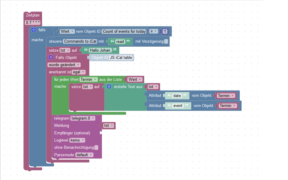

                    @Hardwearhansi Wenn schon, denn schon! Es ist mir lieber, dass alle Benachrichtigungen von Smarthome-Sachen (Müllabholungen, Anwesenheitserkennung und jetzt auch Geburtstage) mit Telegram gemacht werden.
                    @fastfoot Dein Skript hat wunderbar geklappt! Nochmals vielen Dank! Ich habe das jetzt so gemacht, dass jeden Tag gecheckt wird, ob jemand an dem Tag Geburtstag hat (siehe auch mein Blockly). Eine letzte Frage hätte ich noch; wäre es auch möglich ein Skript zu machen, bei dem ich am Abend eine Benachrichtigung über einen Geburtstag vom nächsten Tag bekomme?

                        @Johan2009 sagte in Problem mit Ical-Adapter und Telegram:

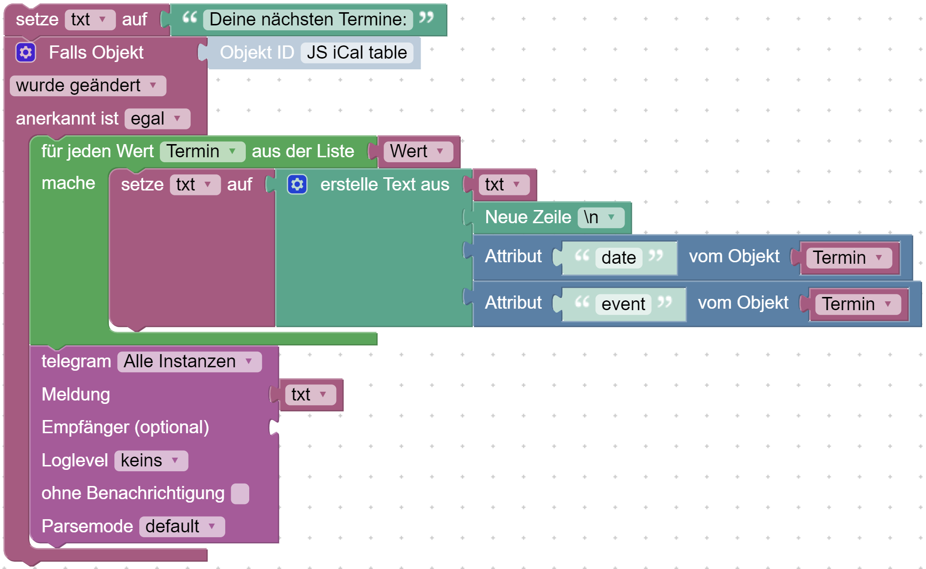

                        So solltest Du das nicht so machen! Du setzt so jeden Tag um 7:00 einen neuen Trigger auf eine Änderung im table-DP.
                        In der iCal Instanz kannst du ja bereits festlegen, wann die Google Abfrage erfolgen soll, wenn du das manuell steuern willst, dann würde ich das dort löschen. Du bekommst auch immer alle Termine angezeigt, den Zeitraum stellst du in Tagen in den iCal Einstellungen ein, somit bekommst du jedesmal auch den Termin für den nächsten Tag oder mehr. Erstelle einfach ein paar Fake Kontakte mit Geburtstagen für die nächsten Tage, dann siehst Du was ich meine.
                        So sollte dein Blockly in etwa aussehen

                          @fastfoot Aha, jetzt verstehe ich was du meinst! Habe mir noch mal die Ical Instanz angesehen und das Blockly-Skript geändert. Es funktioniert jetzt reibungslos. Vielen Dank, dass du die Zeit genommen hast, mir das zu erklären!
