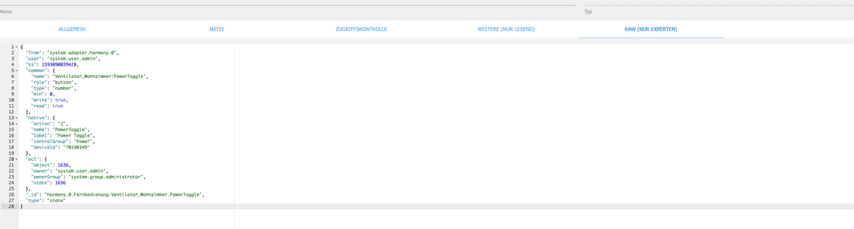

                  @foxriver76
                  Wo meinst du genau?

                    @foxriver76
                    Wo meinst du genau?

                      Meinst du das so?
                      Wenn ja da habe ich bis 5000 eingegeben aber leider ohne Erfolg

                        Meinst du das so?

                          Meinst du hier ?
                          Oder hier
                          Wenn du hier meinst dort dann einfach "1000" reinschreiben
                          Hacken rein und speicher?

                            @micklafisch
                            Meinst du hier ?
                            Oder hier
                            micklafisch
                            @Wszene
                            der untere Screenshot. Das Fenster öffnet sich ja wenn du wie oben markiert auf den Stift klickst.
