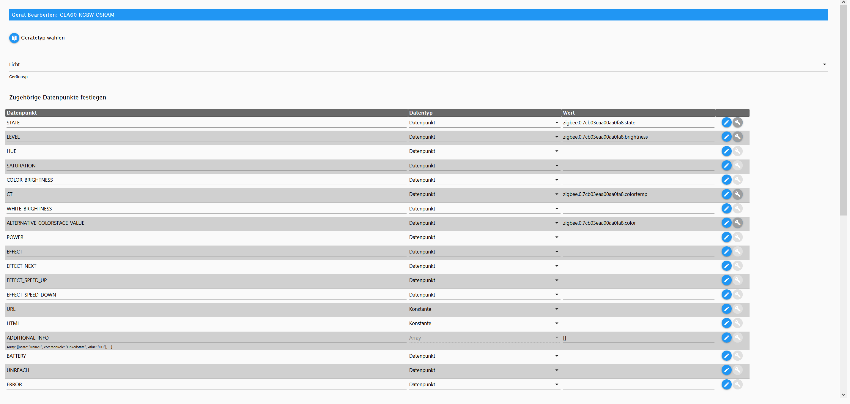

    Ich möchte gerne zwei Osram RGB Birnen die Farbtemperatur und Farbe ändern.
    Ich benutze hierfür iQontrol.
    Sobald ich nach dem ersten erfolgriechen pairen die Temperatur der Farbe ändern möchte, wird die Lampe nur noch Kaltweiss.
    Mir ist es nirgends möglich diese Einstellung erfolgreich zu ändern.
    Meine Adapter Einstellungen in Zigbee sehen wie folgt aus:
    Bei der Zweiten Lampe habe ich nichts rumgespielt oder ähnliches.
    Meine Frage, wie kann ich dort und im IQontrol, welches wie folgt eingestllt ist:
    die Temperatur und farbe ändern?
    Beide Lampen habe ich bereits aus Zigbee entfernt und erfolgreich verbunden. Ein, Ausschalten alles funktioniert soweit alles mit dem CC2531.
    Ich hoffe mir kann jemand helfen.
    Vielen Dank und Gruß!

        Was mich nun interessiert, welchen "Datenpunkt" sprichst du für die Farbe an?
        • K Offline
          K Offline
          Koernel
          Versuch mal den Datenpunkt, vielleicht klappts ja.
