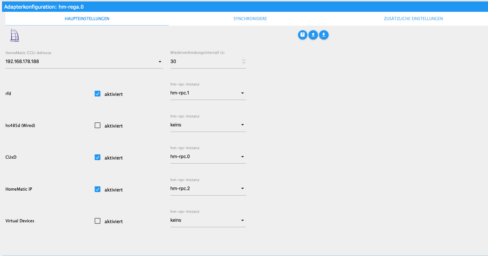

          Habe mal alle Instanzen neu eingelesen. Die betreffende Instanz ist die rpc2
          Brachte aber keinen eRfolg
          Habe heute mal das Ding aus den Objekten entfernt und neu eingelesen. Auch das brachte keinen Erfolg. Es muss doch eine Möglichkeit geben diese Schaltsteckdose zu integrieren.
          Homematic RPC Adapter ist 1.14.2
          In meiner ccu2 lässt es sich einwandfrei konfigurieren. also Verknüpfung mit Schalter etc... im iobroker werden leider nur folgende Datenpunkte erfasst:
          config_pending_alarm
          error_overheat_alarm
          unreach_alarm
          update_pending_alarm
          Diese entsprechen Kanal 0, ich brauche aber Kanal 3, der noch nicht einmal in Betracht gezogen wird vom IOBroker

              michaelxhoffmann
              @Homoran
              also nein die hatte ich noch nicht gepostet.
              Bildschirmfoto 2020-06-28 um 15.20.56.png Bildschirmfoto 2020-06-28 um 15.18.04.png Bildschirmfoto 2020-06-28 um 15.16.37.png

                @Homoran
                was mir in den Objekten auch auffällt ist, dass der Datenpunkt kein Pictogramm vorangestellt hat.
                @michaelxhoffmann sagte in HMIP-PS Datenpunkte:
                Der Haken bei erenut einlesen müsste von alleine weggehen, wenn alles klappt.
                Da er noch da ist scheint etwas anderes nicht zu stimmen.
                Die Seite Weitere Einstellungen fehlt noch
                Was hast du da als Callback-Adresse drin?
                  michaelxhoffmann
                  schrieb am zuletzt editiert von michaelxhoffmann
                  GELÖST
                  @Homoran Die Callbackadresse in den zusätzlichen Einstellungen de hm-rpc Instanz für die IP Geräte war schuld! ICH DANKE DIR! Statt 192.168.178.45 stand da 192.168.78.45 drin. Nachdem ich es geändert habe ist der HMIP-PS Datenpunkt korrekt in den Objekten!
