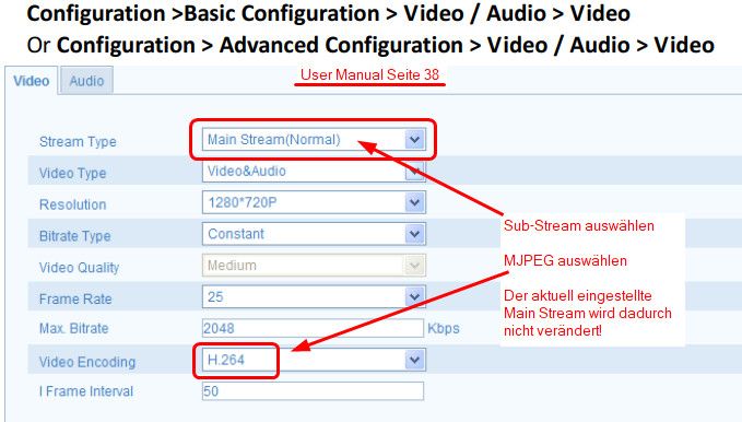

                    @Fraenki23
                    Ich hatte das gleiche Problem bei der Einbindung meiner Hikvision Kamera. Der Main Stream (RTSP) wird bei mir vom NAS verwendet. Für die Einbindung in Vis (über Fully Browser) habe ich den Substream der Kamera auf MJPEG eingestellt. Die Authentifizierung gegenüber der Kamera und Abholung des MJPEG-Streams übernimmt ein kleiner, ressourcenschonender Proxy (NGINX) auf dem Raspberry, auf dem auch ioBroker läuft. Voraussetzung ist, dass die Kamera die Web-Authentifizierung "basic" oder "digest/basic" ermöglicht.

                          @Fraenki23 Hallo Hans,
                          du brauchst dafür keine andere Firmware. Die Umsetzung sollte mit jeder Kamera mit MJPEG-Stream und entsprechender Authentifizierung funktionieren. Ich kann dich gerne dabei unterstützen. Als erstes würde ich allerdings prüfen, ob die Voraussetzungen bei der Kamera gegeben sind. Sonst kann man sich alle weitere Mühe sparen.

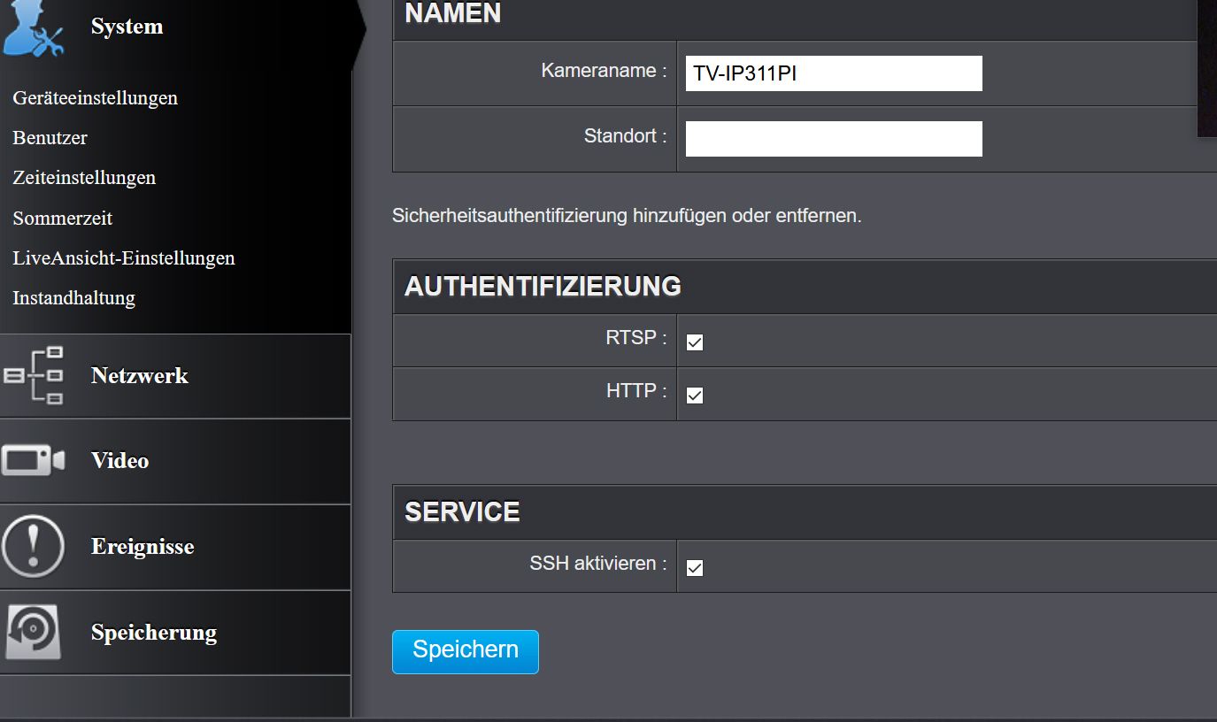

                            @Nachteule123 Hallo
                            Danke dass Du mir helfen möchtest,
                            Meine Trendnet habe ich im Substream als Mjpg eingestellt.
                            Was brauchst Du an Infos von mir.

                            • F Fraenki23
                              @Nachteule123 Hallo

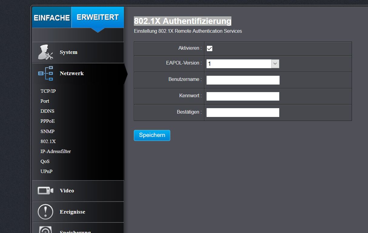

                                  könnte das etwas brauchbares sein

                                    @Fraenki23
                                    Hallo Hans, leider nein. Das ist etwas völlig anderes und hat mit der Authentifizierung an einem Webserver nichts zu tun. Dein Handbuch von der Kamera ist vermutlich auch im Netz beim Hersteller verfügbar. Falls ja, kannst du mir den Link angeben?

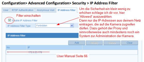

                                        Hallo Hans, da ich im Handbuch auch nichts davon finde, vermute ich mal, dass die Kamera "digest" als Standard-Authentifizierung fordert, da "basic" unsicherer ist. Könnte man z.B. mit Wireshark leicht feststellen. Die Browser behandeln das automatisch richtig. Hilft uns hier aber nicht, da der NGINX-Proxy das nicht unterstützt.
                                        Bevor du aber eine andere Firmware installierst, es gibt auch bei Hikvision verschiedene Firmware entsprechend der jeweiligen Modellreihe. Hast du zu dieser Firmware bzw. zu dem entsprechenden Kameramodell auch einen Link zum Handbuch?
                                        F Nachteule123N 2 Antworten Letzte Antwort

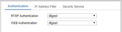

                                          @Nachteule123
                                          Guten Morgen Helmut
                                          Danke für die Mühe die Du Dir machst.
                                          Bedienungsanleitung HikVision ds-2cd2132-i
                                          Gruß Hans
