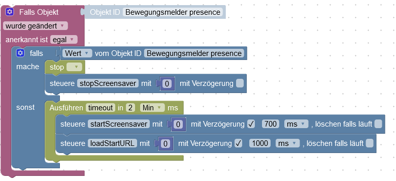

    Ich habe hier ein kleines Problem. Ich habe ein Blocky für mein Wand-Tablet mit BW. Blocky.PNG
    Das funktioniert gut. Aber ich bekomme eine Warnung:
    ou are assigning a number to the state "fullybrowser.0.192_168_188_41.Commands.stopScreensaver" which expects a boolean. Please fix your code to use a boolean or change the state type to num
    Ich sehe das ich den state type in number ändern soll. Aber wie weis ich nicht. Habe schon eine Menge gelesen, komme aber nicht weiter

      Oder den Befehl als bool statt als Zahl. Also false statt 0

        Heist das wahr oder falsch erwartet wird. Also die Mathe Bausteine 0 gegen blaue wahr/falsch austauschen

          @matrose65 und dein stop hat keinen Wert

            Ersmal Danke für die super schnellen Antworten. Habe ich geändert und es funktioniert, ohne warnung.
