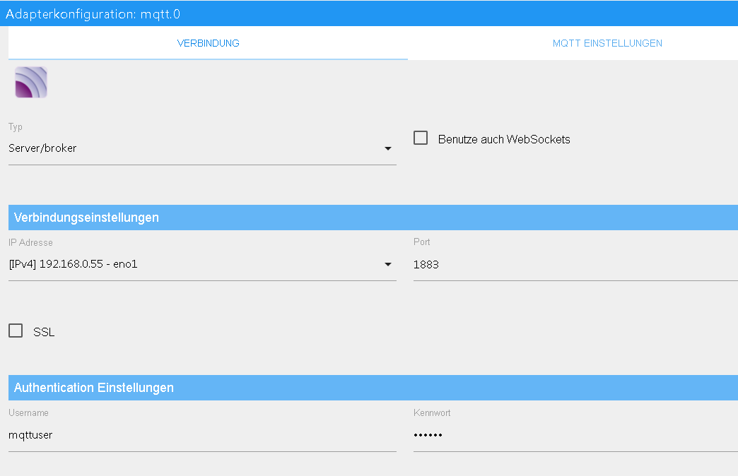

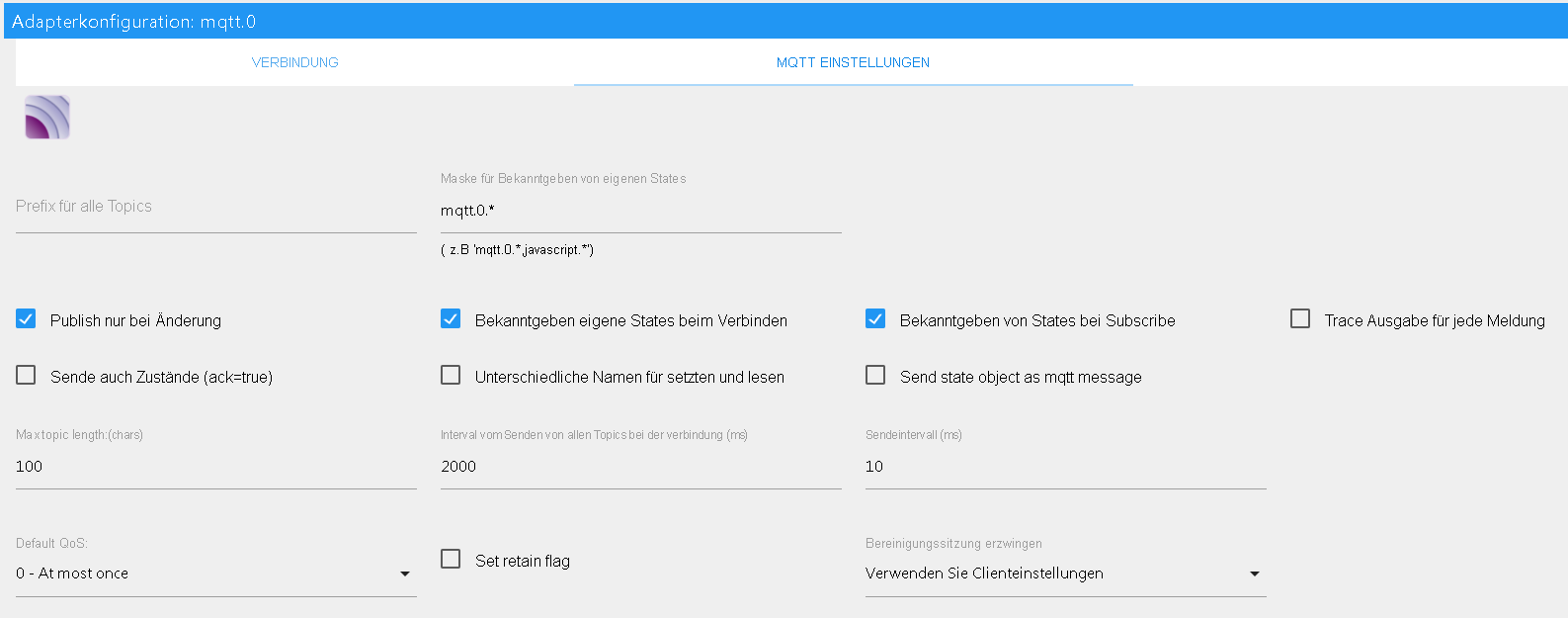

    ich versuche gerade mehrere Shellys auf denen Tasmota läuft mit dem MQTT-Adapter (als Server/Broker) zum laufen zu kriegen. Ich will bewusst die Shellys nur mit dem MQTT betreiben - Sonoff-/Shelly-Adapter sollen über kurz oder lang wegfallen. Ein Shelly alleine geht problemlos. Sobald der zweite mit dranhängt schaltet dieser seinen Ausgang munter mit, obwohl der Befehl an den anderen Shelly geht.
    Hat irgend jemand solch eine Konstellation schon mal ans laufen gekriegt?
    Hier die Parameter vom Server/Broker erste Seite:
    Die Shellys sind auf der MQTT-Seite so konfiguriert:
    Bin schon drei Tage am tüfteln, aber irgendwie fehlt mir gerade ein Schubs in die richtige Richtung.
