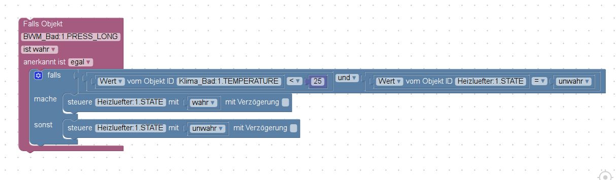

        Jetzt spiele ich selber erstmalig mit blockly herum und habe nach den ersten ganz einfachen Skripten, die fast auf Anhieb funktionierten, ein etwas komplexeres erstellen wollen.
        Auf der CCU hätte ich dies in zwei Programme und eine sysvar zerlegt und hatte gehofft, dies hier in einem Skript hinzubekommen.
        Ziel:
        Ich möchte im Badezimmer die elektrische Zusatzheizung in einem bestimmten Temperaturbereich regeln.
        Doch damit nicht genug 😉
        Diese Aktion soll nach drücken auf einen Taster starten, und nach erneutem Drücken enden:
        Dieser Teil funktioniert.
        Aber wie Koppel ich diese zwei?
        So jedenfalls nicht.

          Mache mal den äußeren Rahmen, ganz oben statt auf IST WAHR auf BEI VERÄNDERUNG oder IST AKTUALISIERT oder sowas ähnliches.
          Das ist ja ein Taster, kein Schalter.
          Da steht auch PRESS LONG, das ist so gewollt, ja? Statt PRESS SHORT.
          • Homoran
            Press Long ist gewollt, das ist nicht der Grund.
            Press_Long funktioniert, die Heizung läuft an, regelt aber nicht im gewünschten Bereich.

                Hallo Homoran
                Ohne Zustandsvariable sehe ich da keine Möglichkeit.
                Ich habe da mal etwas auf die Schnelle gebastelt.
                Meine Zustandsvariable ist lokal angelegt (boolHeizung)
                Wenn es so läuft wie ich es mir gedacht habe, kann man die Heizung (bis 22 Uhr) über die Taste ein/aus schalten.
                NICHT GETESTET!!!
                Ich hoffe Du kommst mit meinen Kommentaren klar.

                        Man hat die Möglichkeit lokale, also nur in dem Script, gültige Variablen anzulegen.
                        Dies ist sehr einfach und sehr komfortabel umgesetzt.
                        Ziehe einfach aus dem Bereich "Variablen" den Baustein "setze [value] auf" in Dein Script.
                        Klicke auf den Pfeil neben [value] und wähle "Neue Variable…" aus.
                        Vergebe in dem folgenden Dialog einen Namen und fertig.
                        Nun erscheint in dem Bereich "Variablen" Deine Variable und Du kannst sie in Deinem Script benutzen.
                        Wenn Du ALLE Bausteine Deiner Variaben aus dem Blockly löscht, verschwindet die Variable auch wieder.

                          1.) In dem Skript steht:
                            BoolHeizung = !BoolHeizung;
                          ich hätte da "setze BoolHeizung auf false" genommen. Wo ist da der Unterschied?
                          2.) Die Zeit bis 22:00 hatte ich nur zur Sicherheit genommen. Sollte eigentlich für zwei Stunden laufen (dachte dafür ist der Timeout). Wenn das nicht klappte sollte das Skript dann spätestens um 22:00 den Heizlüfter ausstellen.
                          Rainer

                                zu 1)
                                Das ist als Ein/Aus-Schalter gedacht.
                                Wenn Du nach Tastendruck die Variable immer auf FALSE setzt, läuf das Script ja nie an.
                                Es würde auch so gehen:
                                Falls Variable = unwahr
                                mache Variable = wahr
                                sonst
                                mache Variable = unwahr
                                Wenn nur zwischen WAHR und UNWAHR hin und hergeschaltet werden soll, geht das einfacher mit "NICHT" (NOT).
                                Beim 1. Tastendruck wird aus UNWAHR -> WAHR
                                Beim 2. Tastendruck wird aus WAHR -> UNWAHR usw.
                                Zu 2)
                                Ein Timer zum Ausschalten ist nicht notwendig.
                                Entweder Du schaltest die Heizung wieder über die Taste aus (s.o.)
                                oder die Temperatur ist erreicht
                                oder (fallst Du vergessen hast die Heizung über die Taste auszuschalten) geht sie um 22 Uhr automatisch aus.
                                Ich weis nicht wie schnell "wiederhole solange" ausgeführt wird.
                                Und ob dadurch die Performance des ganzen Systems runtergezogen wird.
                                Da würde eventuell ein Timer als Pause Sinn machen.
                                Grüße
