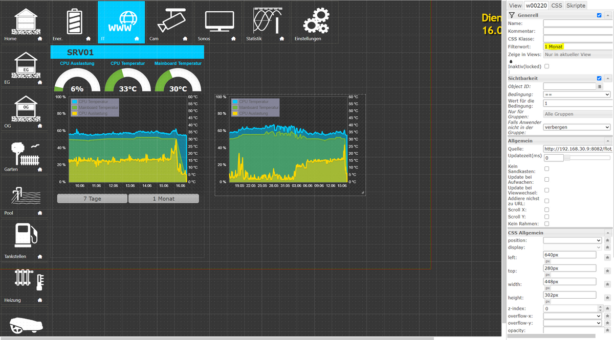

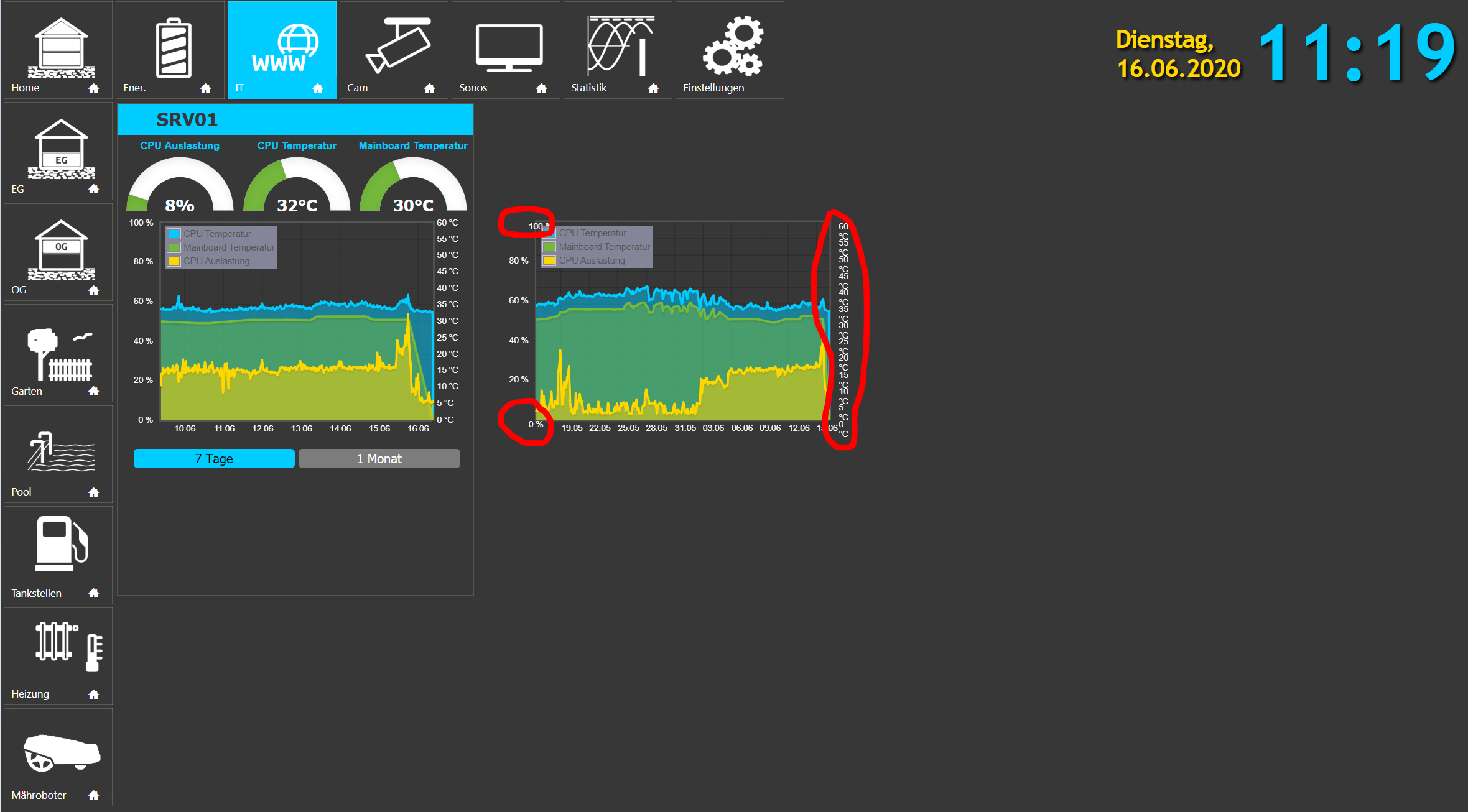

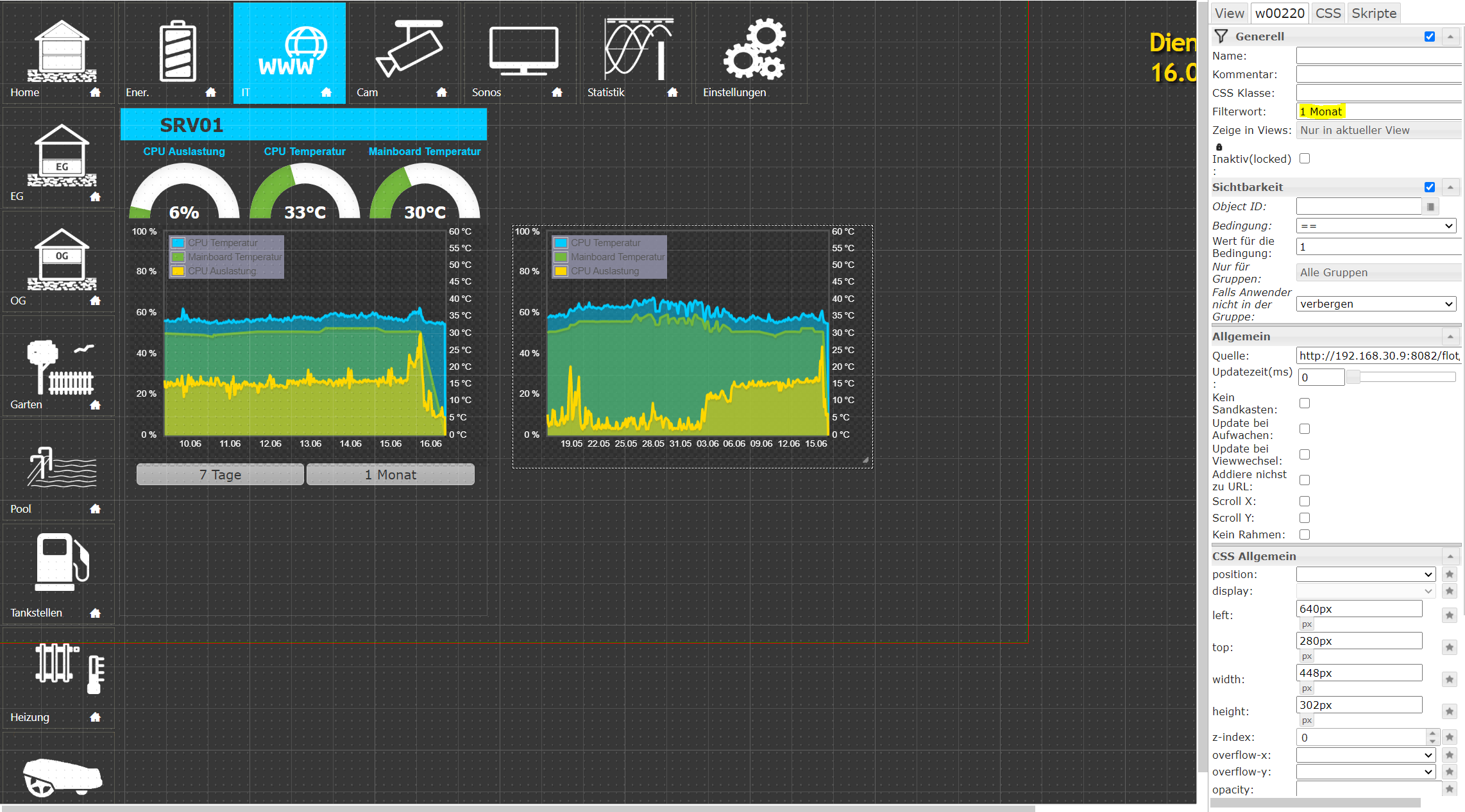

    Hi Leute,
    ich möchte mittels der Flot Filterbar und den entsprechenden Filterwörtern unterschiedliche Zeiträume mit übereinandergelegten Flot Diagrammen darstellen.
    Das funktioniert soweit auch wie es soll, allerdings habe ich einen ärgerlichen Schönheitsfehler, an dem ich mir seit langer Zeit die Zähne ausbeiße.
    Sobald ich den Diagrammen unterschiedliche Filterwörter in vis zuweise, wird bei allen Diagrammen, außer dem Ersten, die y-Achsenbeschriftung zusammengedrückt und teilweise dadurch unlesbar.
    Das Problem tritt nur im Frontend auf. Im Backend bzw. Editor Modus von vis, wird alles richtig dargestellt.
    Gebe ich testweise den Diagrammen dasselbe Filterwort, dann werden die Achsenbeschriftungen auch im Frontend richtig dargestellt.
    Zur besseren Sichtbarkeit hab ich die Diagramme auseinandergezogen. Normalerweise würden sie übereinander liegen.
    Backend:
    Frontend mit 2 unterschiedlichen Filterwörtern (linkes Diagr. mit "7 Tage", rechtes Diagr. mit "1 Monat" Filterwort):
    Frontend mit demselben Filterwort (beide Diagramme mit "7 Tage" Filterwort):
    Ich konnte im Forum nichts zu diesem Problem finden.
    Hat jemand eine Idee wie ich das lösen kann, oder zumindest per Workaround das Thema umgehen kann ?
    Danke.
    Beste Grüße

      @Qlink
      Das mit dem Filterwort kannte ich so noch gar nicht.
      ich war immer der Meinung das dient zum Filtern der IDs damit dir bei der Suche nach dem einzutragenden Objekt nur die entsprechenden angezeigt werden.
      Dein Sichbarkeitsproblem scheint mir an der unterschiedlichen Skalierung der Fontgröße in PC und Tablet zu liegen.
      Auf dem Tablet kommt es zu einem Zeilenumbruch
      ggf. musst du eine andere Schriftgröße wählen.
      Außerdem solltest du in dem URL die IP weglassen und nur mit /flot/index..... beginnen.
      Wird mit deinem Problem nichts zu tun haben, aber hilft spätestens in der App

            @Homoran
            Frontend = Vis View welche dargestellt wird (#viewname)
            Backend = Vis Editor (edit.html#viewname)
            Beste Grüße
