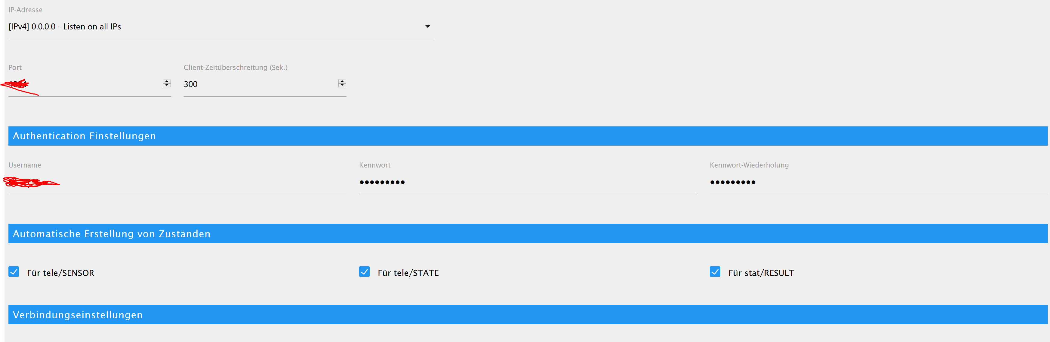

                    @BLRD sieht das so aus bzw richtig eingestellt?
                    Was heisst überhaupt ...seit Tagen....?
                    Lief es denn schon mal, sind mehrere Sonoff schon eingebunden? Macht nur ein Gerät Probleme?
                    653ef64b-2eaa-410b-86b4-a0c60ee2436f-image.png c0cf4160-8563-4dd4-9104-6467a5b238fe-image.png 6398a7e3-a080-44fa-857f-60111673a099-image.png

                        folgendes aus der Konsole des Gosund:
                        00:01:03 MQT: Verbindungsversuch...
                        00:01:03 MQT: Verbindung fehlgeschlagen aufgrund von 192.168.178.22:1883, rc -2. Wiederversuch in 10 s
                        Gosund SP111 2 Modul
                        Test
                        Tasmota Version 6.7.1(sonoff)
                        Build-Datum & -Uhrzeit 2019.10.26 13:25:04
                        Core-/SDK-Version STAGE/2.2.2-dev(38a443e)
                        Laufzeit 0T00:02:19
                        Anz. Flash Schreibzugriffe 216 at 0xF7000
                        Anzahl Startvorgänge 32
                        Grund für Neustart Software/System restart
                        Name [friendly name] 1 Test
                        MQTT Host 192.168.178.XX
                        MQTT Port 1883
                        MQTT Benutzer 1234
                        MQTT Client SonoffDRNr4
                        MQTT Topic %topic%
                        MQTT Group Topic sonoffs
                        MQTT Full Topic cmnd/%topic%/
                        MQTT Fallback-Topic cmnd/SonoffDRNr4_fb/
                        IP, PW, Port sind stimmig!
                        @spaceball303
                        • Die Einstellung lt. Deinen Bilder sind stimmig
                        @Glasfaser
                        Zur Zeit bin ich auf einen Rock64, da gewisse Adapter mit den SYN so gar nicht wollten!
                        Die Gosungs SP 111 V2 laufen im Netzwerk und teilweise über einen Repeater.
                        Das ganze hatte auch mal auf den SYN funktioniert.
                        Fazit: Ich glaube nicht das es an den Gosunds liegt, sondern am IoBroker mit anderen Node und Adminversion. Auch sind diese über den Browser erreichbar, denn sonst käme ich ja nicht auf die Konsole.
                        Ich haoffe jetzt sind soweit alle Fragen beantwortet.

                        • crunchipC crunchip

                              mein Problem ist gelöst, da ich unter MQTT Host 192.168.178.XX
                              einen Zahlendreher hatte.
                              Danke.
