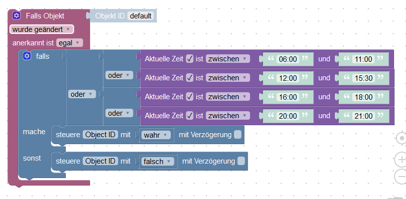

            Ich würde das auf diese Art machen:
            • G Offline
              G Offline
              guergen
              Besser noch so: 9315df85-daf7-43ca-a463-cd9e3512e055-grafik.png

                  @Lenz Aber nicht mit "wurde geändert" sondern mit "wahr" oben im Trigger

                    @guergen sagte:
                    Das genügt nicht, denn es soll zu den Uhrzeiten geschaltet werden, also braucht es Zeit-Trigger.
                    G 1 Antwort Letzte Antwort
                      @guergen sagte:
                      G Offline
                      G Offline
                      guergen
                      @paul53 Ja klar... Wenn der dp gesetzt ist, soll es ja auch zu den Uhrzeiten gehen.... verpennt...
                      Aber aus Fehlern lernt man :-)
