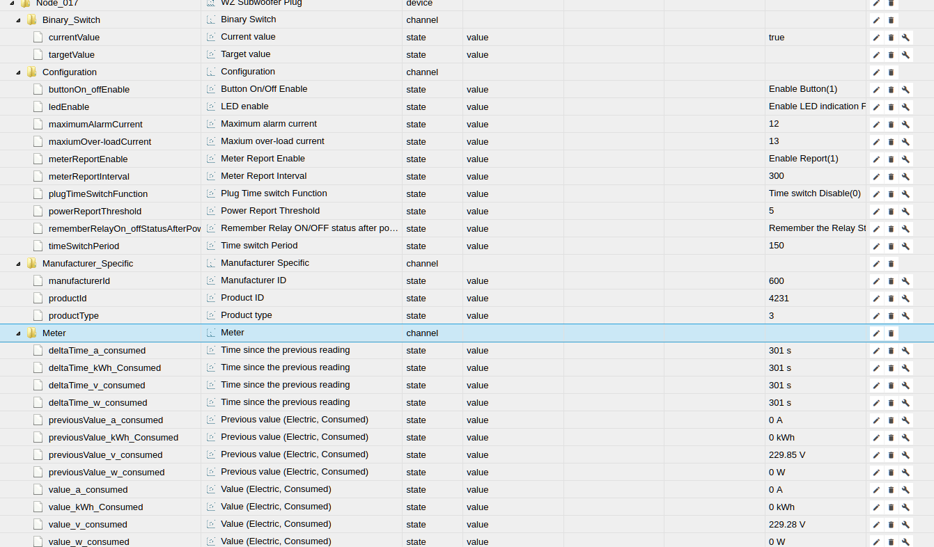

    Finde bei meinen angelernten ZWave Neo Coolcam PowerPlug keinen switch Datenpunkt, also wo ich Ihn an und ausschalten kann. Vielelicht kann mir ja Jemand von Euch einen Tipp geben. Alle Einstellung vom Verbrauch usw. sind da aber der switch nicht.
    Screenshot_2020-06-05 objects - ioBroker.png Screenshot_2020-06-05 objects - ioBroker(1).png

      @Slowman sagte:
      Ich sehe ganz oben einen Datenpunkt "Binary_Switch.targetValue". Kann man mit dem nicht schalten ?

        Nein leider nicht, dachte ich auch erst. Steht jetzt "null" drin. Es ändert sich auch nichts, wenn ich es manuell einschalte, nur die Stromwerte, werden gemessen.

          bei mir heißt der DP zwave.0.NODE4.SWITCH_BINARY.Switch_1
          Edit: Du nutzt den Zwave2 Adapter anscheinend. Dort kann ich mit zwave2.0.Node_009.Binary_Switch.targetValue schalten.

            Danke für die Hilfe! Durch die Unterstützung bin ich drauf gestoßen, unter Objekte bearbeiten war das Schreiben erlauben kein Häkchen drin. Auch bei den anderen Plugs und Rauchmelder, war das Häkchen nicht drin komisch
