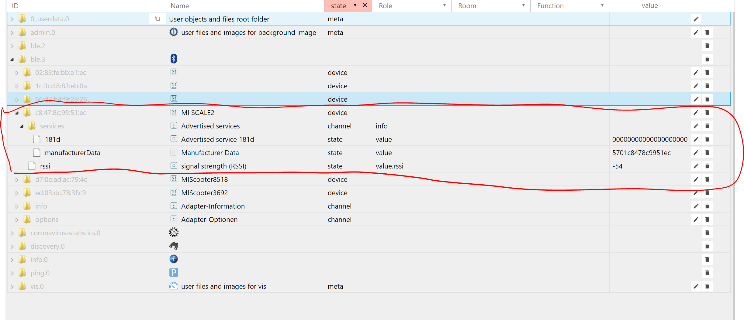

    Hallo zusamen!
    nur Advertised services und RSSI
    Ich habe noch versucht, dass ich auf mein RaspberryPi Python verwendet, um die BLE Daten zu erhalten, es schaut so aus:
    Gibt es eine Möglichkeit, dieses Problem zu lösen?
    Vielen Dank im Voraus😊

      @Wang-Xi MiScale2 setzt eine aktive Verbindung voraus, um die Daten auszulesen. Das kann der Adapter noch nicht und wird auch noch eine Weile so bleiben, da ich mich derzeit auf Z-Wave fokussiere.
      Hier gibt es den einen oder anderen Anhaltspunkt, wie es funktionieren kann:
      https://github.com/AlCalzone/ioBroker.ble/issues/148

        Ich nutze den Umweg über Node-Red und nodered-contrib-xiaomi-scale
        Damit kann man sich den Wert der Waage nach Stabilisierung holen und an iobroker übergeben.

          @AlCalzone Vielen Danke! Ich werde mal probieren. Gibt es noch die Möglichkeit, dass es beispielsweise mit JavaScript entwickelt wird? Weil mein Professor mir auch so gesagt hat, aber nicht in detailliert.😅

            @ooooli Danke schön! Ich werde mal probieren.
              Ja, schau mal dort: https://github.com/abandonware/noble/
              Das verwendet der BLE-Adapter auch unter der Haube.
