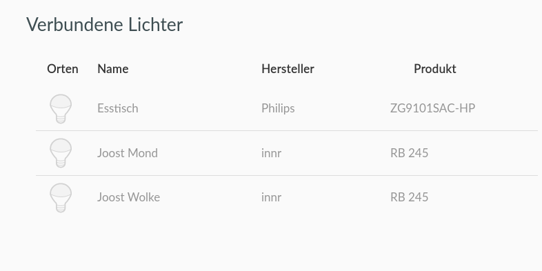

                            Justus Jonas
                            @Jey-Cee ja klar hier ein Screenshot aus der Phoscon-AppBildschirmfoto von 2020-11-22 21-30-44.png

                              Jey CeeJ Online
                              Jey CeeJ Online
                              Jey Cee
                              @Justus-Jonas ich würde dir Empfehlen eine ältere deConz version zu nehmen. 2.05.84 war die letzte Stabile.
                              Persönlicher Support
                              Spenden -> paypal.me/J3YC33
                              J 1 Antwort Letzte Antwort
                              • Jey CeeJ Jey Cee
                                Justus Jonas
                                @Jey-Cee Habe das Problem lösen können. Und es war so simple. Dein Hinweis ob die überhaupt angelernt sind brachte mich auf die Lösung. Ich hatte zwar Deconz auf dem Raspi gestartet, aber nicht verbunden. Ich hatte Deconz von der Konsole vom anderen Rechner gestartet daher habe ich es nicht gesehen. Sorry das ich mit so etwas komme, aber manchmal sieht man den Wald vor lauter Bäumen nicht.
