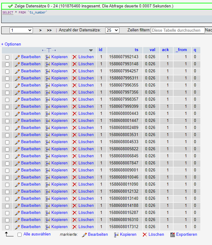

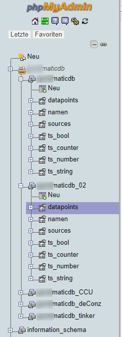

                      So sieht die ganze Geschichte aus. Bevor ich es falsch beschreibe, sagt Euch der Screenshot bestimmt mehr.
                      Zusammengefügt werden sollen die Datenbanken ...maticdb und ..maticdb_02. Wobei ...maticdb_02 in ...maticdb eingefügt werden soll
                      Wobei wohl nur die Tabellen mit ts_ hinzugefügt werden müssen. Bei allen anderen hat sich nichts geändert. Diese haben, soweit ich es sehe, keine eindeutige id, sondern dieses ts, was wohl ein Zeitstempel ist?
                      Was dans ganze sicherlich einfacher macht, denke ich

                        Daddeldu
                        ts ist der UNIXTIMESTAMP, ein Wert in Sekunden seit 00:00:00 am 01.01.1970
                        kannst Du hier online checken: https://www.epochconverter.com
                        Solange nicht mehrere Werte innerhalb einer Sekunde in die Tabelle eingetragen werden, ist ts eindeutig.

                          @Daddeldu Danke, Unixtime, genau das war es.
                          Habe jetzt mal eine 3. Datenbank angelegt, die Struktur der alten kopiert und fülle sie jetzt. Scheint zu finktionieren
                          ALTER TABLE ...maticdb_03.ts_number DISABLE KEYS;
                          INSERT INTO ...maticdb_03.ts_number SELECT * FROM ...maticdb.ts_number;
                          ALTER TABLE ...maticdb_03.ts_number ENABLE KEYS;
                          Jedenfalls gab es keinen Fehler und zu den ursprünglichen 190308147 Einträgen wurden 102398438 Einträge hinzugefügt.
                          Danke Euch

                                        Ich habe mir mal gerade die Unix Timestamps angesehen, ich denke hier liegt das Problem
                                        1539144518784: Realzeit: 20.07.50743 - 17:06:24
                                        Kann der Fehler daher kommen? Ich habe jetzt mal 20 Werte wild aus der alten DB probiert, von der ersten bis zur letzten Seite, die sind alle Murks

                                          Dieser Zeitstempel ist vom 10. Oktober 2018 und beinhaltet Millisekunden.
                                          1539144518784 Wobei die 784 die Millisekunden sind. Laß die 3 Stellen weg und teste nur die 1539144518 dann siehst Du es.
                                          Die alte DB beinhaltet wahrscheinlich Millisekunden im Zeitstempel, die aktuelle nicht. Ob dem so ist und die Werte plausibel sind, kannst nur Du checken. Beide Datenbanken einfach nur mergen dürfte damit sinnlos sein. Für jedes Datum müsste der Zeitstempel beim Kopieren entsprechend manipuliert werden, so daß beide dieselbe Zeitbasis haben.
                                          Wenn Du beim SQL-Statement die einzelnen Spalten anstelle von * angibst, kannst Du bei den VALUES dann z.B. ts/1000 als Zeitstempel einfügen.
                                          Das Prinzip ist im Link unten beschrieben, alternativ in der alten DB erstmal den Zeitstempel mit ts/1000 updaten und dann 1:1 mergen.
                                          https://www.w3resource.com/sql/update-statement/update-columns-using-arithmetical-expression.php
