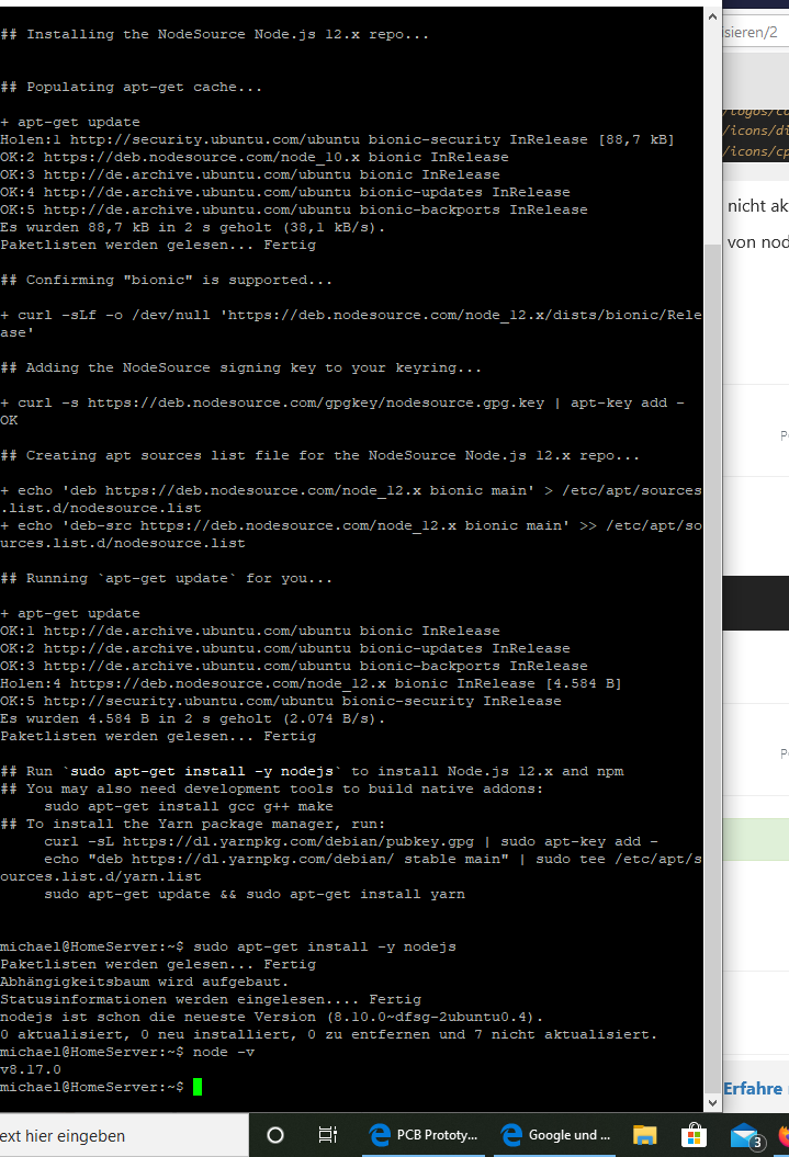

    Wenn ich das richtig verstehe, hängt es damit zusammen das nodejs und npm sich nicht aktuallisieren lässt.
    Habe auch schon über apt-get remove nodejs und anschließenden neu installieren von nodejs auf die Version 10.x zu kommen aber kein erfolg.
    Vielleicht kann mir einer von euch da helfen!?

        Habe ich versucht. Hier ergebnis vom ganzen Spiel:

            michael@HomeServer:~$ curl -sL https://deb.nodesource.com/setup_12.x | sudo -E bash -
            ## Installing the NodeSource Node.js 12.x repo...
            ## Populating apt-get cache...
            + apt-get update
            Holen:1 http://security.ubuntu.com/ubuntu bionic-security InRelease [88,7 kB]
            OK:2 https://deb.nodesource.com/node_10.x bionic InRelease
            OK:3 http://de.archive.ubuntu.com/ubuntu bionic InRelease
            OK:4 http://de.archive.ubuntu.com/ubuntu bionic-updates InRelease
            OK:5 http://de.archive.ubuntu.com/ubuntu bionic-backports InRelease
            Es wurden 88,7 kB in 2 s geholt (38,1 kB/s).
            ## Confirming "bionic" is supported...
            + curl -sLf -o /dev/null 'https://deb.nodesource.com/node_12.x/dists/bionic/Release'
            ## Adding the NodeSource signing key to your keyring...
            + curl -s https://deb.nodesource.com/gpgkey/nodesource.gpg.key | apt-key add -
            OK
            ## Creating apt sources list file for the NodeSource Node.js 12.x repo...
            + echo 'deb https://deb.nodesource.com/node_12.x bionic main' > /etc/apt/sources.list.d/nodesource.list
            + echo 'deb-src https://deb.nodesource.com/node_12.x bionic main' >> /etc/apt/sources.list.d/nodesource.list
            ## Running `apt-get update` for you...
            + apt-get update
            OK:1 http://de.archive.ubuntu.com/ubuntu bionic InRelease
            OK:2 http://de.archive.ubuntu.com/ubuntu bionic-updates InRelease
            OK:3 http://de.archive.ubuntu.com/ubuntu bionic-backports InRelease
            Holen:4 https://deb.nodesource.com/node_12.x bionic InRelease [4.584 B]
            OK:5 http://security.ubuntu.com/ubuntu bionic-security InRelease
            Es wurden 4.584 B in 2 s geholt (2.074 B/s).
            ## Run `sudo apt-get install -y nodejs` to install Node.js 12.x and npm
            ## You may also need development tools to build native addons:
                 sudo apt-get install gcc g++ make
            ## To install the Yarn package manager, run:
                 curl -sL https://dl.yarnpkg.com/debian/pubkey.gpg | sudo apt-key add -
                 echo "deb https://dl.yarnpkg.com/debian/ stable main" | sudo tee /etc/apt/sources.list.d/yarn.list
                 sudo apt-get update && sudo apt-get install yarn
            michael@HomeServer:~$ sudo apt-get install -y nodejs
            Abhängigkeitsbaum wird aufgebaut.
            Statusinformationen werden eingelesen.... Fertig
            nodejs ist schon die neueste Version (8.10.0~dfsg-2ubuntu0.4).
            0 aktualisiert, 0 neu installiert, 0 zu entfernen und 7 nicht aktualisiert.
            michael@HomeServer:~$ node -v
            v8.17.0
            Okay dann über den weg

                  @raspido
                  Das System läuft als 32bit-System. Da baut nodesource aber nicht für.
                  64bit-System installieren.

                            Michael
                            • R raspido
                              Die Ausgabe:

                              Und der Rechner war nackig also on Betriebssystem drauf. Ist von Gigabit oder irgendwie so. meine ich zumindest.
                              Ich glaub der rennt nun 1 Jahr etwa oder so. können aber auch 2 sein. Hab das nicht so ganz im Blick, wenn was läuft dann läufts ;-)
                              Michael
                              @raspido sagte in nodejs und npm lässt sich nicht aktuallisieren:
                              Intel(R) Celeron(R) CPU J3160
                              Der kann 64bit.
                              Was ich nicht verstehe, warum und wie man Bionic Beaver als 32bit-Version installiert.
                              Da musst du ganz tief buddeln, die normale Version ist immer schon als 64bit angeboten worden:
                              [https://releases.ubuntu.com/18.04.4/]
                              • R Offline
                                R Offline
                                raspido
                                Ich weiß nicht mehr warum ich das gemacht habe. Hatte image glaub ich aber frisch geladen. Aber gut weiß ich was ich nun erstmal tun muss. ioBroker komplett sichern und einmal alles auf anfang. was für eine Freude :-(
                                Aber naja was muss das muss.
