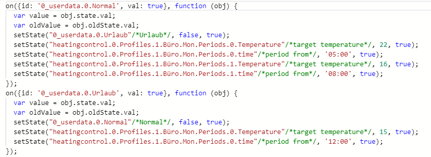

      exmerci last edited by
      Muss an Blockly liegen. Wenn ich den Java Code kopiere und in ein richtiges Java script kopiere kommt der Fehler nicht.
      paul53 BBTown 2 Replies Last reply Reply Quote 0
      • paul53
        paul53 @exmerci last edited by
        @exmerci sagte:
        Wohl kaum, denn Zeile 11 ist fehlerfrei. Starte mal die JS-Instanz neu. Kommt dann die Warnung noch immer ?

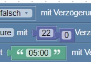

        • BBTown
          BBTown @exmerci last edited by BBTown
          @exmerci
          zeige bitte noch einmal dein aktuelles Blockly
          vorhin hast Du versucht einen boolschen Wert (true/false) mit einem String zu steuern
          • E
            paul53 dslraser 2 Replies Last reply Reply Quote 0
            • paul53
              paul53 @exmerci last edited by paul53
              @exmerci
              Der Sollwert von 22 °C um 5:00 Uhr ist umsonst, da die Werte gleich wieder überschrieben werden. Oder sind es unterschiedliche Datenpunkte mit gleichem Namen? Dann solltest Du die Namen ändern.

                exmerci last edited by exmerci
                Blockly zeigt ja nicht alles an. Vielleicht erklärt es sich so besser:
                Die Datenpunkte sind ja durch heatingcontrol vorgegeben. Die mache ich ja nicht selbst.
                • paul53
                  @exmerci sagte:
                  Ja. Wenn ioBroker.heatingcontrol immer die gleichen Namen vergibt, solltest Du ein Issue auf Github erstellen.
                  Die Werte werden mit "aktualisiere" an heatingcontrol übergeben. Funktioniert das ?
                  • E
                    Also für mich spricht erstmal nichts dagegen, da es ja eindeutig wird durch die verschiedenen Tage, die verschiedenen Profile und die verschiedenen Perioden.
                    Im Java kann man es ja auch gut auseinander halten. Nur in Blockly ist es schwierig, da Blockly nur einen Teil des Datenpunkt Namens darstellt.

                        • dslraser
                          dslraser Forum Testing Most Active @exmerci last edited by dslraser
                          @exmerci
                          und da fliegt noch eine 0 rum...
                          • E
                            Die ist schon weg. hat aber mit dem Fehler nichts zu tun. Ich bekomme ihn einfach nicht weg.
