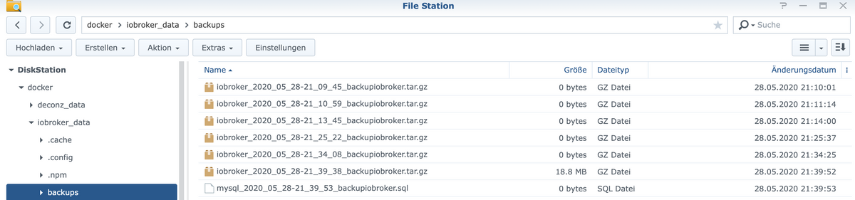

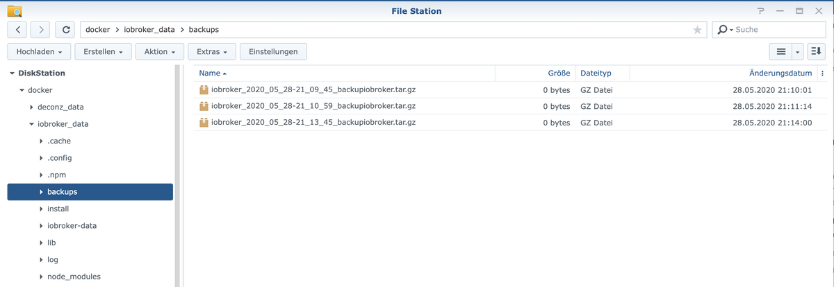

    seit ein paar Tagen legt Backitup, Files mit einer Größe von 0 MB ab. Das heißt, es wird nichts gesichert und ein leeres tar.gz File im Backup Ordner abgelegt.

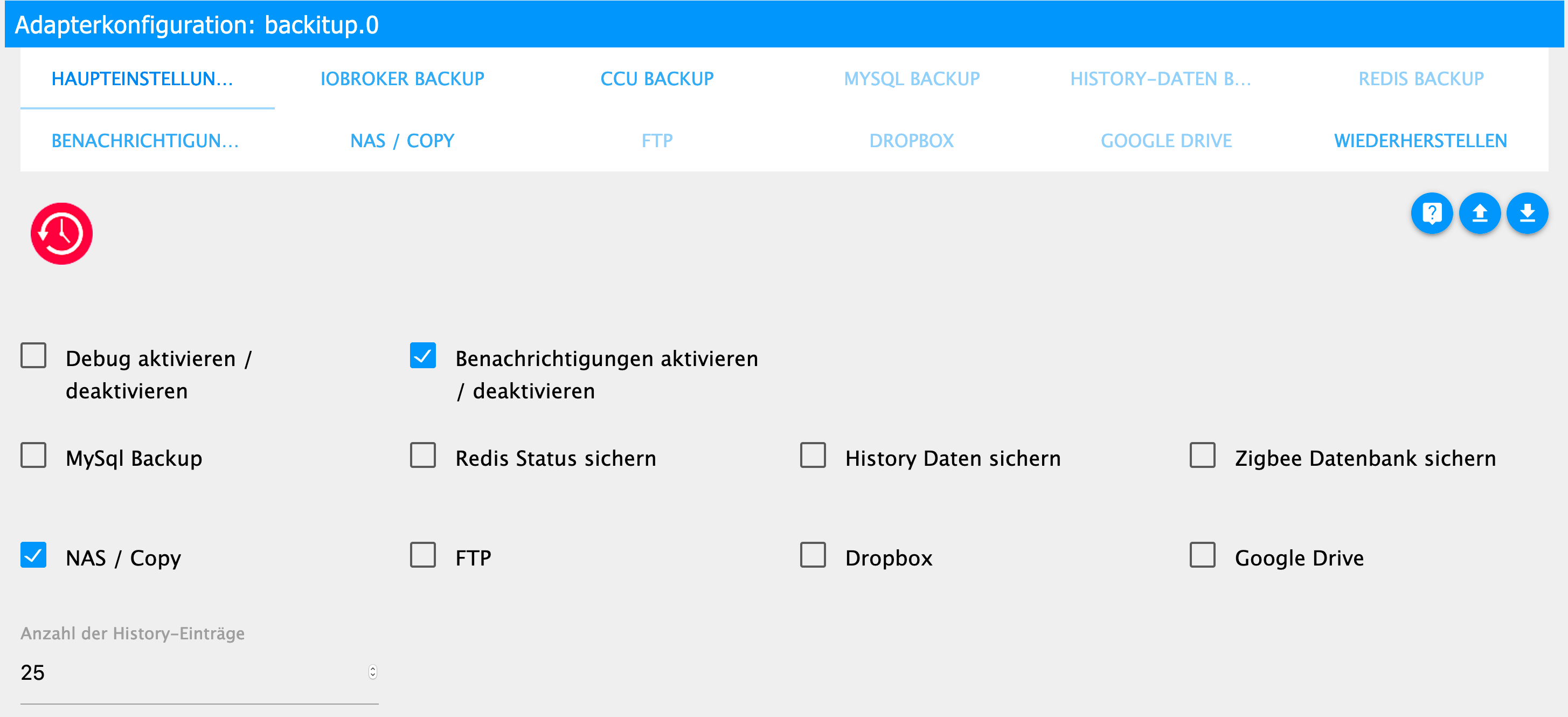

    Ich betreibe ioBroker im Docker auf einer Synology DiskStation und meine Konfiguration in Backitup sieht folgendermaßen aus:
    Ich sichere die Backups nur per Copy in einen Ordner auf der DiskStation. Das hat bis vor ein paar Tagen auch wunderbar geklappt.

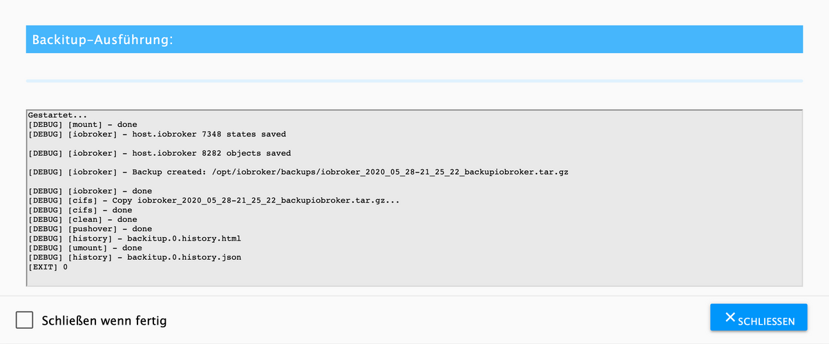

    und in der Backitup- Ausführung, das hier:

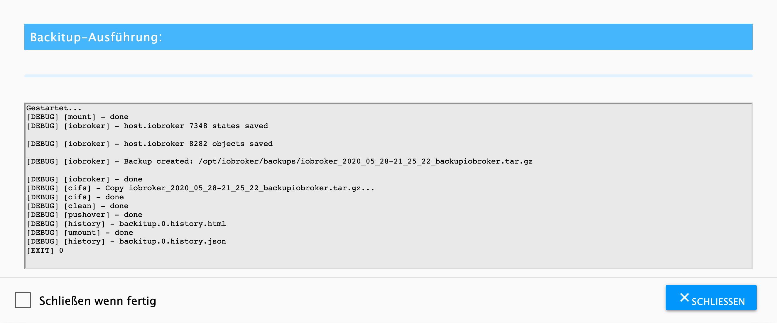

                      @Thomas-Braun sagte in Backup mit Backitup 0 MB im Backupfile:
                      @StM47 Dein Mountpunkt ist /opt/iobroker/backups ?
                      Das ist aber ungünstig, da liegen ja auch die Backups drin. Der Mountpunkt soll ein leerer Ordner sein.
                      Das war der Fehler! Ich habe jetzt den Pfad vom Ordner auf der DiskStation angegeben und jetzt geht es.
                      Vielen Dank für die Hilfe!
