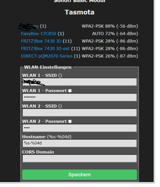

                f2157f64-8886-48e6-b048-384b9a00e24a-image.png so sieht die Maske aus.

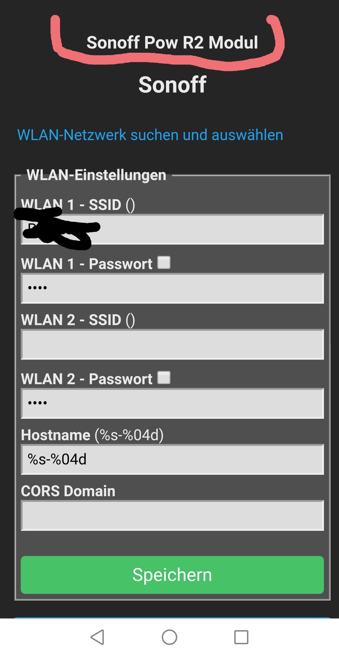

                  bob der 1.
                  schrieb am zuletzt editiert von bob der 1.
                  @Ulli1
                  Oben anstatt Basic Modul den TH16 einstellen.
                  2.
