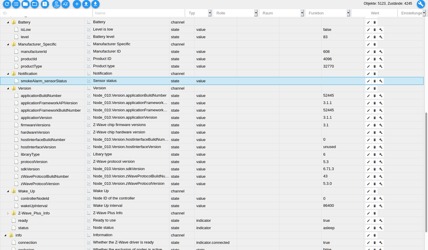

                  Was anderes, sag mal der Auslösepunkt beim Heimann ist der hier (asleep):
                  Also, wenn der Rauchmelder angeht, der Status dort angezeigt wird, möchte nicht durch testen zu laut 😨
                    • SlowmanS Offline
                      SlowmanS Offline
                      Slowman
                      Na super, ist natürlich bei mir nicht vorhanden 😕
                      • SlowmanS Slowman
                        arteckA Offline
                        arteckA Offline
                        arteck
                        @Slowman druck mal auf den rwm knopp... kannst die sirene ja zu halten
                        • SlowmanS Offline
                          SlowmanS Offline
                          Slowman
                          Jepp, ist der smokeAlarm_sensorStatus. Also andere Baureihe, wie deiner.
