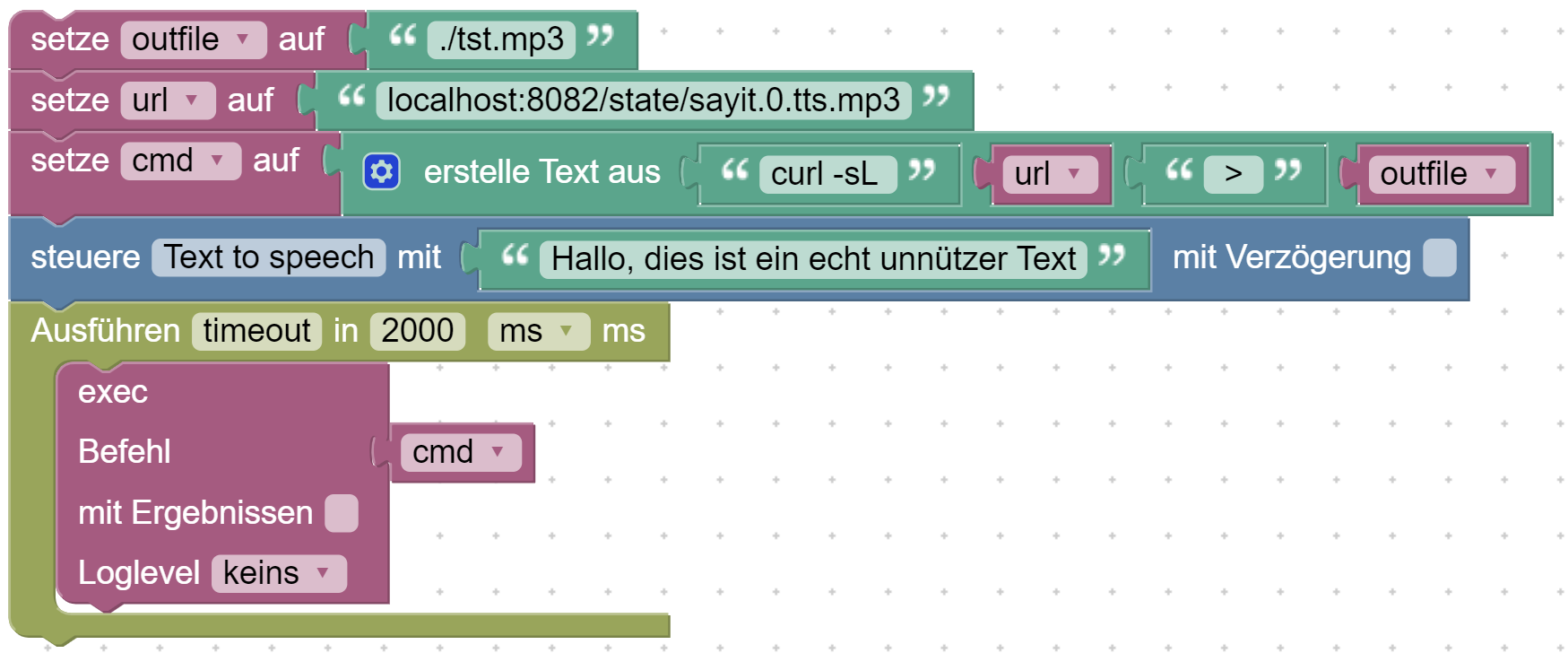

                  Weißt du eine Alternative wie man mp3 files erzeugen kann.
                  hatte das hier:
                  https://forum.iobroker.net/topic/33635/text-to-mp3
                  schon mal probiert.
                  Hat aber nicht so richtig geklappt.
                  Danke.
                    hatte das hier:
                    schon mal probiert.

                    @bahnuhr Naja die Frage ist ja ... wenn es mit dem nicht tut warum sollte was anderes tun ... Man muss rausfinden wo dieses BUSY herkommt
