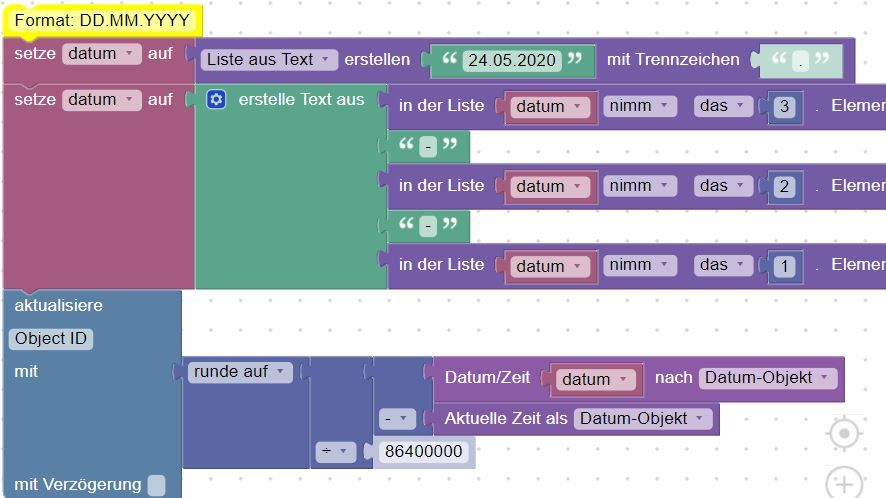

    Wie bekomme ich es hin, das mit von Datum heute bis Datum x die Resttage angezeigt werden, also in einen Datenpunkt geschrieben werden?
    crunchipC paul53P 2 Antworten Letzte Antwort
    • Matze1976M Matze1976
      crunchipC Abwesend
      crunchipC Abwesend
      crunchip
      @Matze1976 eventuell hilft dieser Thread weiter
      oder du wirst hier vllt fündig
        @Matze1976 sagte:
        Wenn das künftige Datum im Format DD.MM.JJJJ vorliegt, muss zum Wandeln zuerst die Reihenfolge getauscht werden. Bei umgekehrter Reihenfolge JJJJ.MM.DD ist es nicht erforderlich.
        Matze1976M 1 Antwort Letzte Antwort
          @Matze1976 sagte:
          Matze1976M Offline
          Matze1976M Offline
          Matze1976
          @paul53 könntest du mir den Blockly Code rein setzen?
            @Matze1976 sagte in Countdown:

              Matze1976M Offline
              Matze1976M Offline
              Matze1976
              DANKEEE BIST EIN SCHATZ
