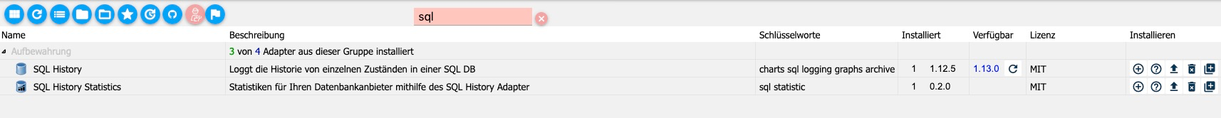

            @ON7AMI Adapter - Expertenansicht aktiveren - dann ganz rechts auf das + und die 1.12.5 auswählen (die 1.12.6 geht auch nicht.
            BBTown 1 Reply Last reply Reply Quote 0
            • O
              ON7AMI last edited by
              Auch dort kann ich nur Version 1.13.0 wählen.
              H 1 Reply Last reply Reply Quote 0
              • H
                holgerwolf @ON7AMI last edited by
                @ON7AMI Ganz rechts auf das "doppelte +"
                • O
                  Gefunden, musste ich zuerst Version 1.13 neu installieren und erst dann konnte ich eine Version auswählen und ein Downgrade durchführen
                  Vielen dank.

                    @ON7AMI das muss an der Version 1.13.0 liegen ich habe das gleiche Problem.
                    Leider lässt sich die Version 1.12.6 auch nicht mehr installieren, mit der Option "Bestimmte Version installieren".
                    • BBTown
                      BBTown @holgerwolf last edited by
                      @Jogi19
                      deshalb steht zwei Einträger zuvor ....
                      @holgerwolf sagte in Probleme mit dem SQL-Adapter:
                      J 1 Reply Last reply Reply Quote 0
                      • J
                        Jogi19 @BBTown last edited by
                        @BBTown Danke hatte ich jetzt auch rausgefunden. Die 1.25.0 ist Stabil.
