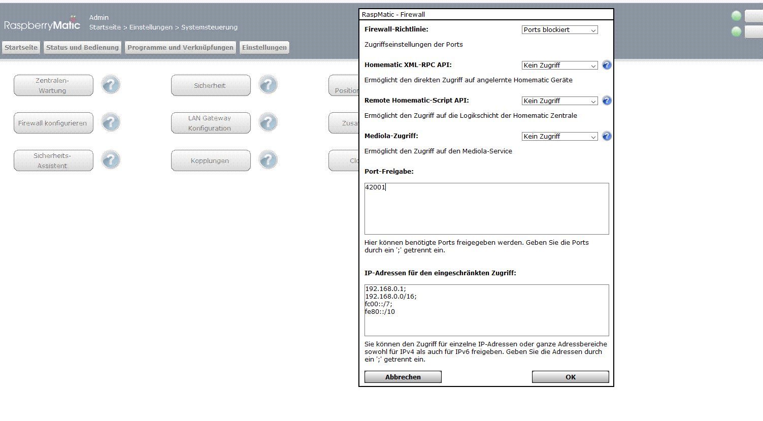

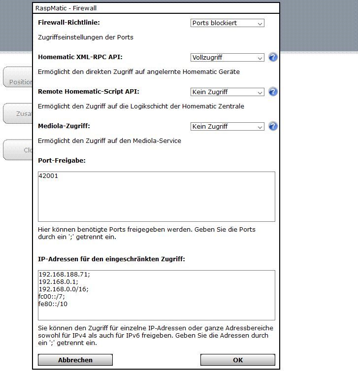

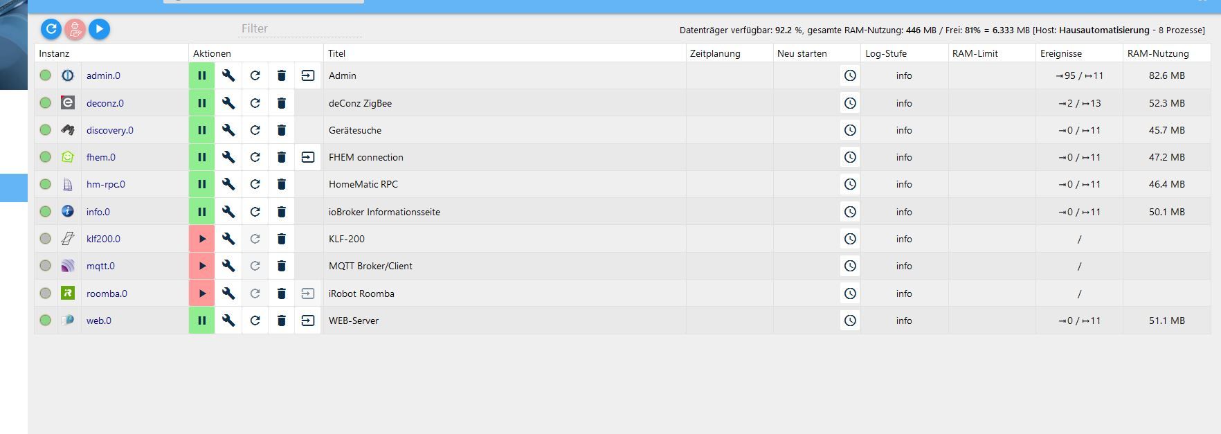

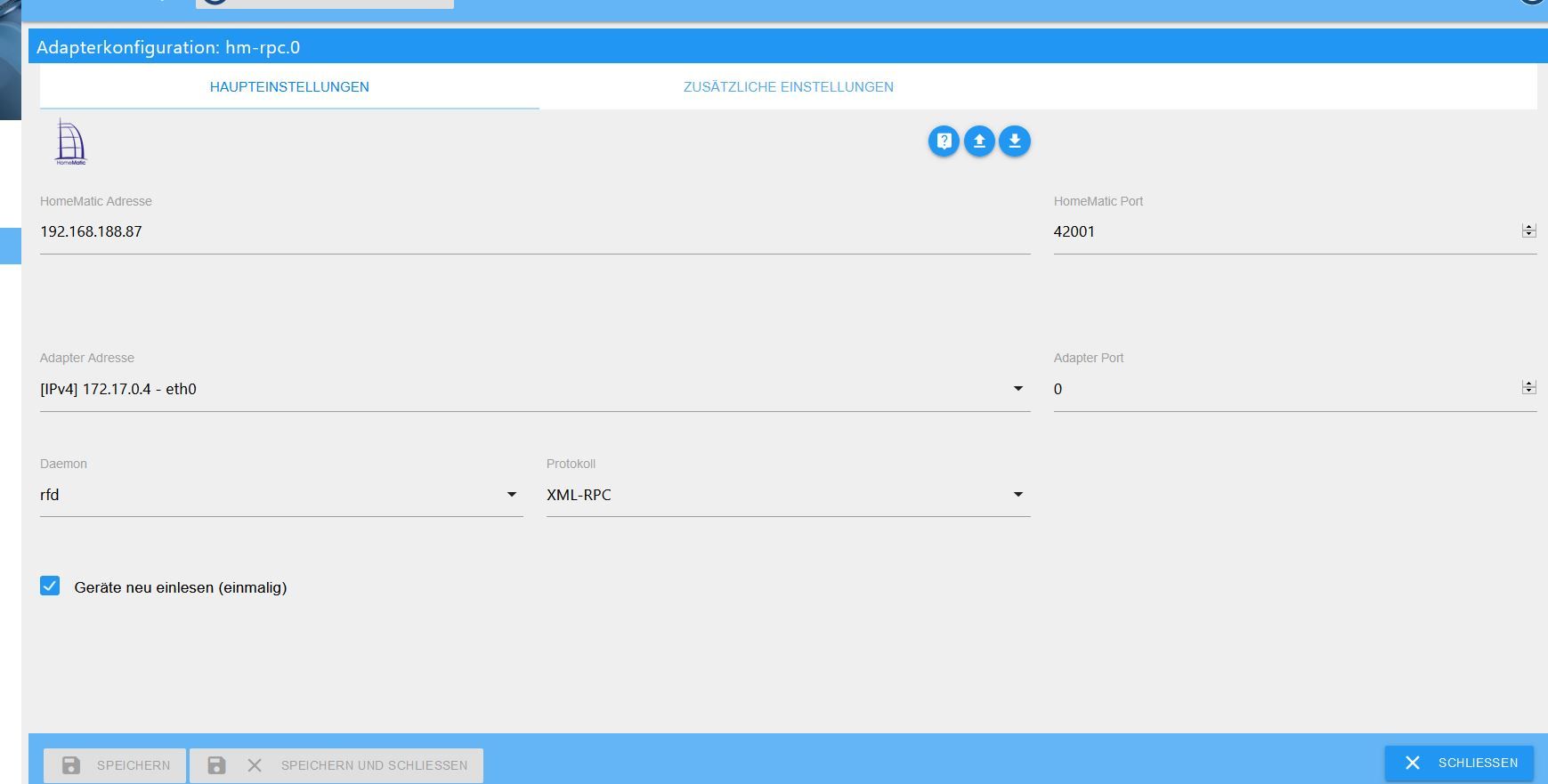

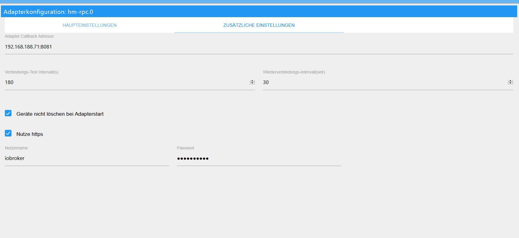

    vllt kann mir einer von euch helfen, den ich stehe komplett auf dem Schlauch warum ich keine Geräte angezeigt bekomme vllt seht Ihr noch was oder habt eine Idee. Nach drei Stunden fehlersuche und Googlen brennen die Augen.
    Node.js v10.20.1
    Danke für eure hilfe...

          @Eagle_87 sagte in hm-rpc.0 zeigt nicht an:
          läuft über docker
          Dann ist die callback Adresse besonders wichtig. Aber ein Port muss da imho nicht eingegeben werden.
          Außerdem hast du die Firewall komplett abgeriegelt.
          Hast du die ip vom iobroker freigegeben?
          Ich denke nicht. 188.x ist da nicht

              @Eagle_87
              Woher bezieht der Container mit ioBroker seine IP-Adresse aus einem völlig anderen Subnetz.

                @paul53 der iobroker ist in einem virtuellen Netzwerk und der rasp. in einem normalen Netzwerk.

                  @Homoran danke habe den Port rausgenommen bei callback. Dann mal 188.x freigegeben und die Firewall geändert. Leider immer noch keine Geräte. 8.JPG
