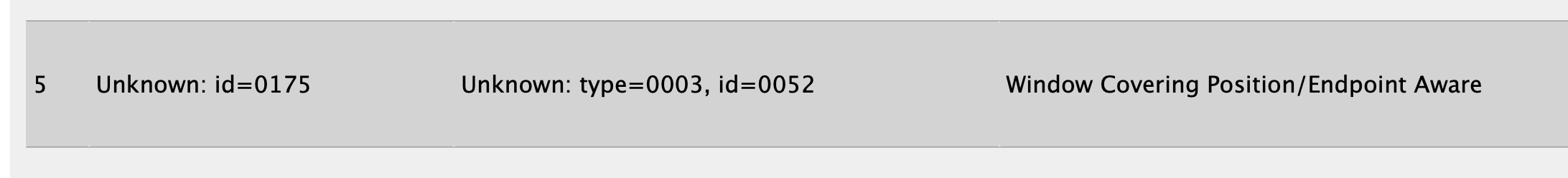

    Ich habe ein paar devolo Rollladensteuerung-Unterputz (Home Control Shutter FM MT2761) im Einsatz. Diese Geräte wird vom Z-Wave Adapter als Unbekannt erkannt. In OpenZWave ist die Settings-XML auch erst seit 4 Tagen im #master.
    Kann ich die Einstellungs-XML-Datei irgendwie in ioBroker, ohne Kompilierung von OpenZWave, importieren? Damit ich die Parameter konfigurieren kann?
    Ich würde gerne den Parameter 78 zur Auto-Kalibrierung setzen. Wie kann ich das machen?

        Man legt einen zusätzlichen Channel mit den Namen "CONFIGURATION" unter dem jeweiligen NODE an, dann, darunter, einen Datenpunkt mit Namen "Forced_Shutter_calibration". Dann hinten, bei dem neuen Datenpunkt "Forced_Shutter_calibration", auf den Stift (bearbeiten), hier letzter Reiter RAW und den Inhalt aus dem folgenden Codeblock reinkopieren.
        ACHTUNG: Im Codeblock muss noch 3x die NODEID angepasst werden - die "37" also in eure NODEID des Devolo Shutters ändern.
