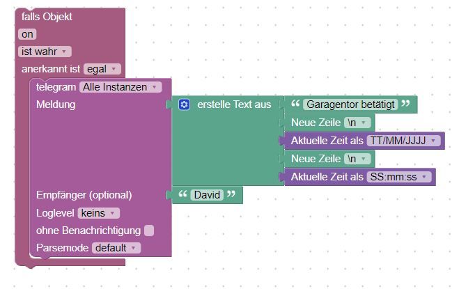

    Ich habe ein kleines Script geschrieben, was mir immer eine Telegram sendet, wenn mein Garagentor geschaltet wird. Das klappt auch wunderbar. Egal auf welchem Weg das Tor geschaltet wird.

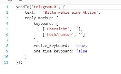

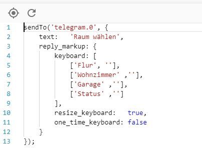

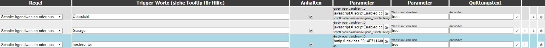

    Jetzt habe ich mir ein kleines Menü geschrieben für Telegram was meine Räume aufzeigt. Die Befehle werden entsprechend über den "Text zu Kommandos" Adapter geschaltet. Das klappt auch alles.
    Jedoch bekomme ich jetzt vom erstgenannten Script immer 3 Nachrichten auf einmal, dass das Tor geschaltet wurde.
    Woran kann das liegen?

    EDIT:
    Ich bekomme die Bestätigungsnachricht auch 3 mal, wenn ich nicht über das "Menü" in Telegram gehe.
    Im "Text zu Kommandos" Adapter kann man die Befehle ja auch einzeln ausführen. Auch auf dem Weg besteht das Problem.
