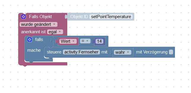

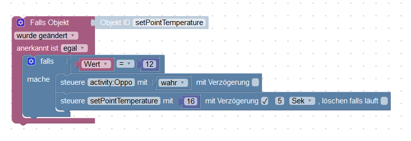

              Hallo ich hätte das dann jetzt so gemacht zum testen.
              Habe auf Taste 1 in der app eine Automatisierung wenn diese Taste gedrückt wird stellt ein Termostat auf 14 Grad ein
              Wenn Taste 2 gedrückt wird stellt es 15 Grad ein.
              Das macht die Automatisierug in der app dann auch brav nach eiem test.
              Das skript im ioBroker sieht dann so aus bei mir, es geht noch nicht.
              wo liegt mein Denkfehler?

              on({id: 'hmip.0.devices.3014F711A0002018A9A7CAE4.channels.1.setPointTemperature', change: "ne"}, function (obj) {
                var value = obj.state.val;
                setState("hmip.0.devices.3014F711A00008D8A9AC16D9.channels.1.on"/*on*/, (obj.id == 14 ? true : false));

                                        Ich teste es gerade mit diesem Skript
                                        Hier konnte ich schon mal 2 Tasten eines Schalters richtig programieren und
                                        es funktioniert aktuell auch. Aber das heißt noch nichts ich halte euch auf dem laufenden
                                        Es ist zwar totaler schwachsinn ein Termostat zum abfragen einer aktion zu programieren
                                        aber wenn ioBrocker den werd des funkschalters nicht abfragen kann muss man es eben so rum machen.
                                        Ich habe auf Github einen neuen Case eröffnet hierzu hoffe die können mir weiter helfen.
                                        EDIT 1:
                                        das geht auch so nicht denn wenn ich zum Beispiel Taste 1 drücke stellt termoneter auf 14Grad
                                        Dann schalte ich aus.
                                        Dann schaltet das script wieder automatisch ein nach einer gewissen zeit weil es anscheinend ab undzu prüft
                                        auf wieviel grad gestellt ist.
                                        Ich müsste es irgendwie schaffen nach dem ich auf 14 Grad gestellt habe das nach 30 sec zum beispiel wieder auf 18 grad gestellt wird.
                                        EDIT 2
                                        Jetzt setze ich 5 sec nach dem das script ausgelöst at den Tempstaten wieder hoch auf 16 Grad
                                        Bei 16 Grad gibt es kein Script welches gestartet werden könnte.
                                        Aktuell schaut es wieder gut aus ;)
                                        Habe jetzt alle 6 Taste getestet und dese funktioniren. Jee taste eine andere Temperatur.
                                        Jetzt mal ein paar Stunden (Tage) warten welche überraschungen noch kommen ;)
                                        Ich denke zu beispiel an den wöchentlichen boost vom Termostat ;) hoffe das da nicht mein TV an geht ;)
