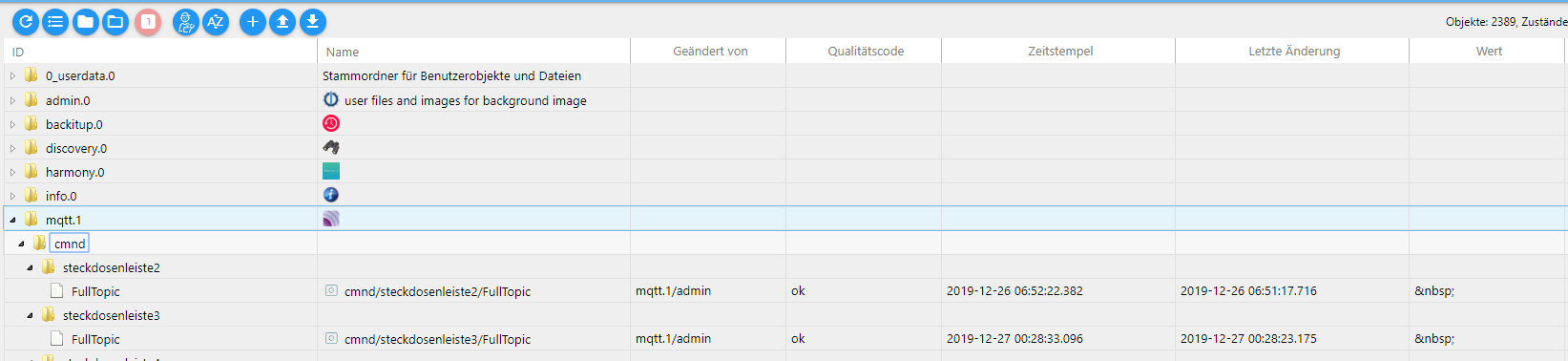

            @mickym Zu dem zeitstempel mal ne Frage. Ich habe z.B. eine HmIP Wetterstation, da finde ich gar keinen Zeitstempel in den Datenpunkten. Gibt es den trotzdem immer?
            mickymM Hack TorH 2 Antworten Letzte Antwort

                  @buggybeast said in Wenn beliebiger Wert länger als 1h unverändert dann...:
                  Nun ich bin eigentlich der Meinung dass das eine iobroker Funktion ist, dass diese Info immer da ist. Hast Du das auch mal mit der richtigen Ansicht geprüft. also die "1" angemacht:

                      @mickym Uuuups .. den kannte ich noch gar nicht. Klar und in Blockly kann man dann statt "Wert von Objekt" "Letzte Änderung von Objekt" auswählen. Cool. Dann müsste das doch ziemlich einfach zu Blockly-Skripten sein :-)
                          Ja ich würde aber den Zeitstempel und nicht die Änderung von Objekt nehmen. Glaube so ist das auch in dem Video - hab nur für ein paar Sekunden reingeschaut. Der Zeitstempel wird grundsätzlich aktualisiert - auch wenn keine Werteänderung in der Nacht stattfindet z. Bsp Lux = 0.
