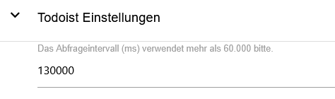

                  #141
                  @mcm1957
                  Prinzipiell ja.
                  Sind halt die Warnings.
                  Hab sogar schon über das Doppelte als Intervall eingetragen
                  2025-03-07 18:28:03.899 - warn: todoist2.0 (29196) received error 502 response from todoist with content: ""
                  2025-03-07 18:28:03.900 - warn: todoist2.0 (29196) Check again in 130000 seconds!
                  2025-03-07 18:28:03.901 - warn: todoist2.0 (29196) Checks before you need to restatd the Adapter: 9

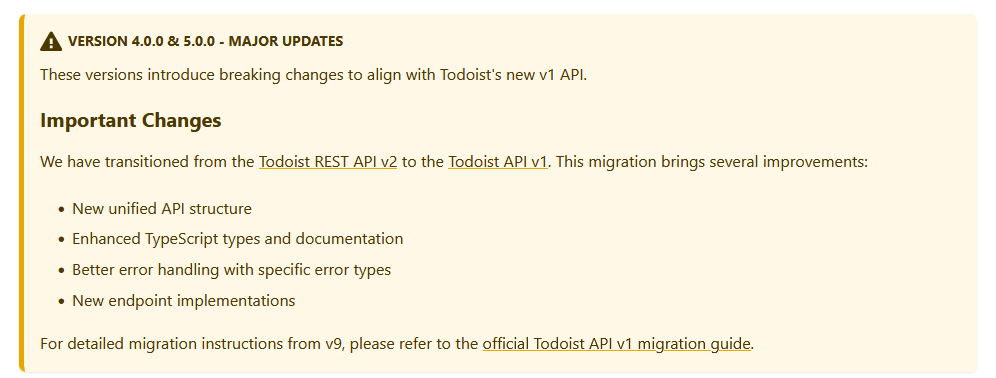

                    @mcm1957
                    Kümmert sich noch jemand um den Adapter?
                    Der Developer @rde-master war seit 4 Jahren nicht mehr online und ToDoist hat ihre API geändert.
                    Issue gibt es auch schon
                    https://github.com/rde-master/ioBroker.todoist2/issues/172
                    Stumpf in der main.js von v2 auf v1 ändern hat nicht geholfen.
                    Wäre auch zu einfach :)
