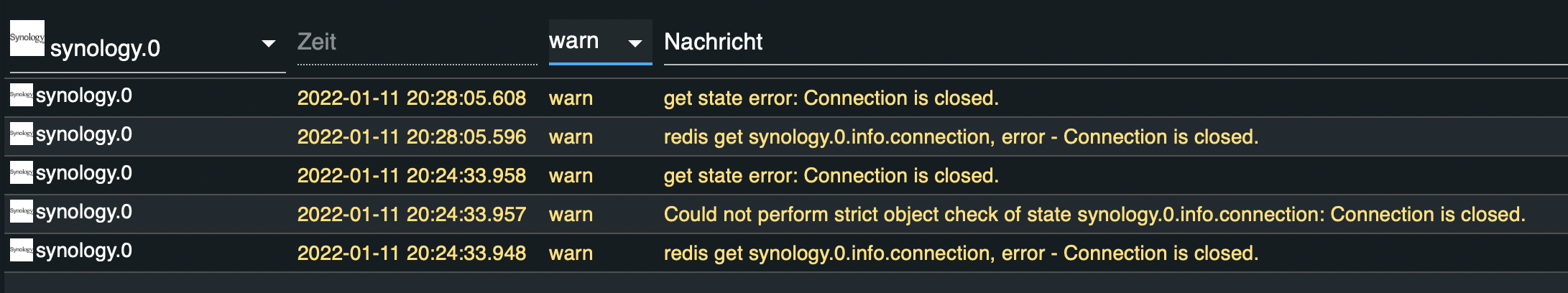

                                          seit einigen Wochen bekomme ich viele Fehlermeldung bei dem Adapter.
                                          U.a. kann ich die Snapshot Funktion meiner Kameras nicht mehr nutzen weil die Objekte nicht mehr up to date sind
                                          Hat noch jemand vgl. Probleme ?
                                          synology.0
                                          2022-03-18 16:57:26.249	info	State value to set for "synology.0.DiskStationManager.vol_info.volume_1.used" has to be type "number" but received type "string"
                                          synology.0
                                          2022-03-18 16:57:26.248	info	State value to set for "synology.0.DiskStationManager.vol_info.volume_1.used_size" has to be type "number" but received type "string"

                                          Bin wohl nicht ganz alleine - für einen Teil gibt es schon ein Issue auf Git:
                                          • Glasfaser
                                            Glasfaser @Romantikus1977 last edited by
                                            @romantikus1977
                                            starting. Version 1.1.3 in
                                            Adapter stoppen , lösche diese Datenpunkte .... die im Log amgemeckert werden,
                                            ein Update auf die Synology Adapter Version 2.0.1 ( Beta/Github ) , Adapter starten .
