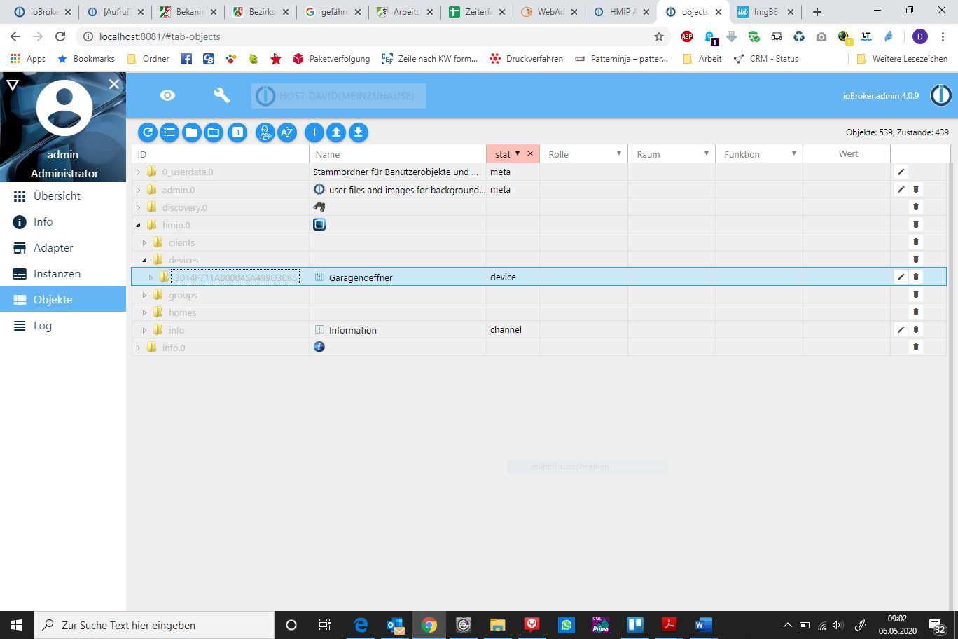

    Hallo an alle,
    ich hatte mir beim Testen meine iobroker Installation glaube ich zerschossen.
    Habe aus versehen (mein einziges Gerät), in der Objekte übersicht gelöscht.
    Um es neu hinzuzufügen habe ich den Homeatic-IP-Adaper neu installiert.
    Nun findet er das Gerät über den Adapter. Allerdings ohne sämtliche Aangaben. Es gibt keinen Kanal 1 und 2 und sonst nichts. Nur eine einzige Zeile unter Devices mit ID, Name und state.
    Darauf hin hab ich nochmal den Adapter gelöscht und neu installiert. Immernoch das Problem......
    Dann habe ich iobroker komplett deinstalliert und alle Daten löschen lassen (unter WIndows läuft das ganze) und neu aufgesetzt.
    Doch leider erkennt er über den Adapter das Objekt immernoch mit nur einer Zeile ohne alles ......
    Hat da jemand eine Idee?
    Ist ggf. bei Homematic beim ersten löschen was gelöscht worden?
    Auf die Homematic App hat es keine Auswirkungen.
    So sieht es aus

        @David-G ich nutze auch Homematic IP. Bin aber nicht zu Hause um zu gucken wie es bei mir aussieht. Was ich aber auf deinem Bild gesehen habe … hast du einen Filter in der Spalte "state"?

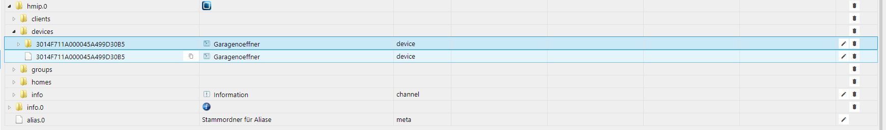

          Hab den Filter jetzt herausgenommen.
          Jetzt sieht es so aus.
          Fehlen immer noch einige Sachen im Vergleich zur Erstinstallation.

            @David-G sagte in HMIP Aktor wird nicht komplett erkannt:
            Du nutzt also anscheinend den HmIP-Adapter für den Access-Point, oder?
            Dort gibt es wesentlich weniger Datenpunkte als über die CCU

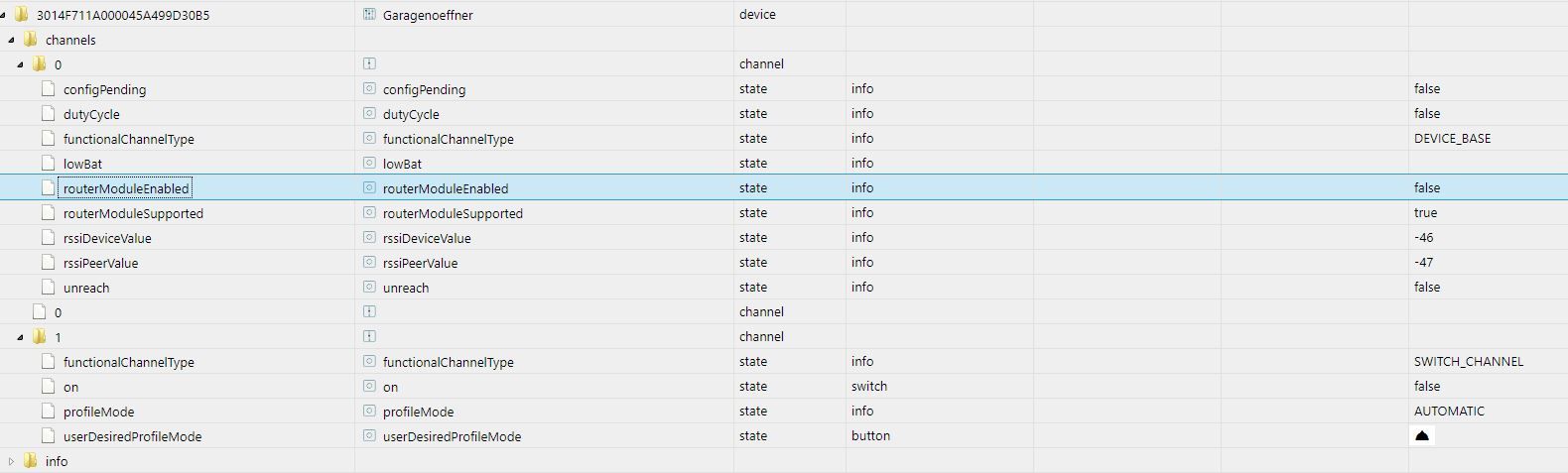

                Tatsache. Das habe ich garnicht bemerkt. Bei der Erstinstallation stand der nämlich schön der Name, den ich in der HM-IP App vergeben hatte.
                Dort steht jetzt alles:
                Klappt
                • David G.D David G.
                  @Glasfaser
                  Klappt

                    Ich müsste den Aktor dort auch schalten können, oder?
                    Im Channel 1 bei "on" oder?
                    Kann unter Wert mit einem Haken "false" und "true" auswählen.
                    Es ist eine HmIP-PCBS.
