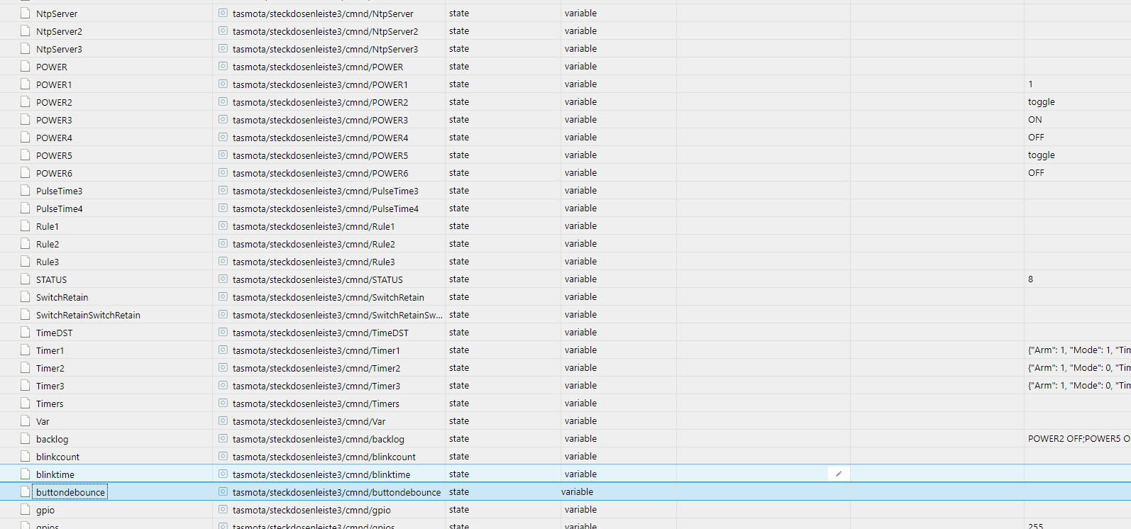

    Hier mal meine MQTT Anbindung von meiner Tasmota geflashten Steckdosenleiste:
    Du siehst zum Beispiel dass mein cmnd Ast weitaus mehr Interfaces hergibt:
    Zu Beispiel dieses Backlog - was aber nun für Dich keine Lösung ist, da Du ja 3 verschiedene Geräte hast.
    Also bei mir dauert es max. 1 Sekunde - aber ohne blockly etc. sollte es ja nun auch schnell gehen. Gibt es denn einen Zeitunterschied ob Du nur über die Inject Nodes oder den HUE Schalter schaltest? Aber wie gesagt ist vielleicht nicht vergleichbar - weil NodeRed bei mir direkt mit MQTT ohne iobroker arbeitet. Auch Tasmota ist nicht das schnellste. Ich habe mal aus NodeRed das gleiche Device geschaltet und muss teilweise Verzögerungen einbauen, da bei 250ms nicht mehr alle Befehle von Tasmota verarbeitet werden.
