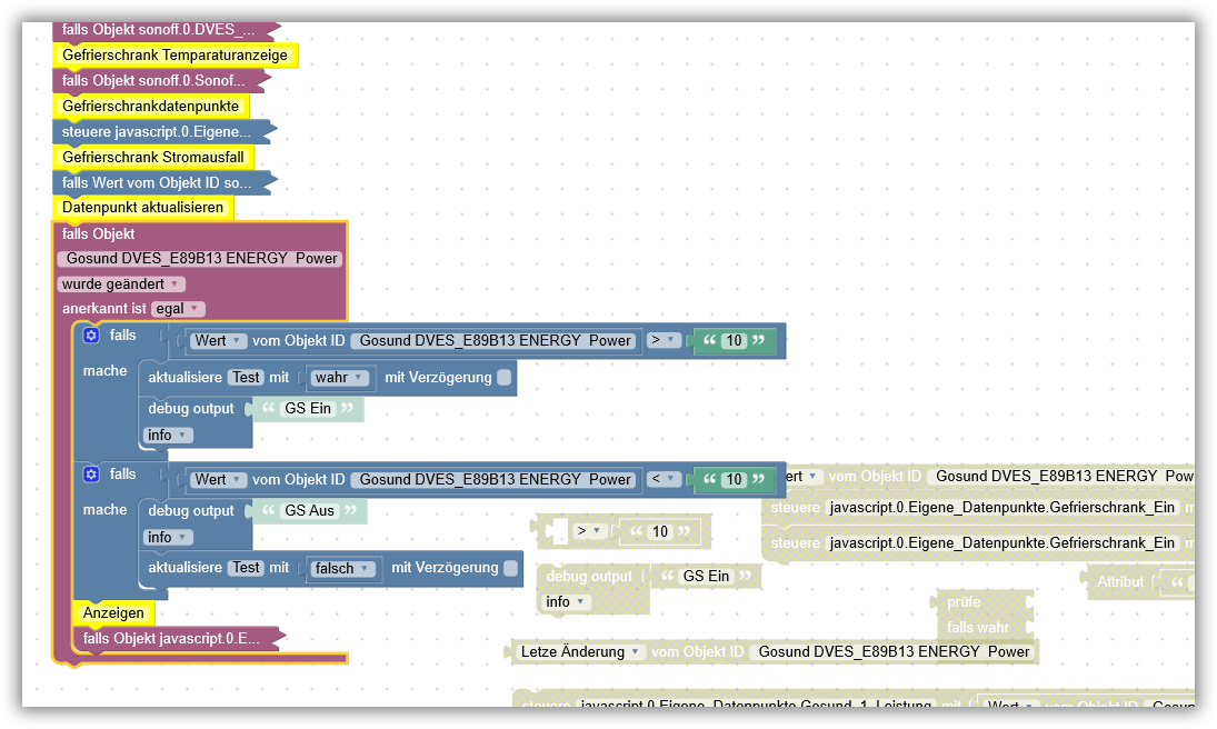

          @willi-Sch sagte:
          das Script beim ersten Durchlauf funktioniert, dann aber nicht mehr.
          Ja, so wird es nur bei Script-Start abgearbeitet, denn es fehlen Trigger.

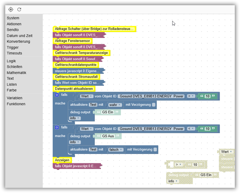

            Das ganze Blockly sieht so aus: sshot-2.png
            Es läuft ansich durch (hab ich zumindest den Eindruck, aber der Datenpunkt wird nicht aktualisiert)

              willi Sch
              @willi-Sch
              Ich hatte es auch schon so probiert, das funktionierte auch nicht
              Was tun?

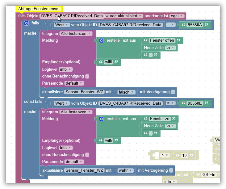

                Dasselbe ist es mit diesem Datenpunkt:
                Wobei hier die Telegram Meldung problemlos funktioniert.

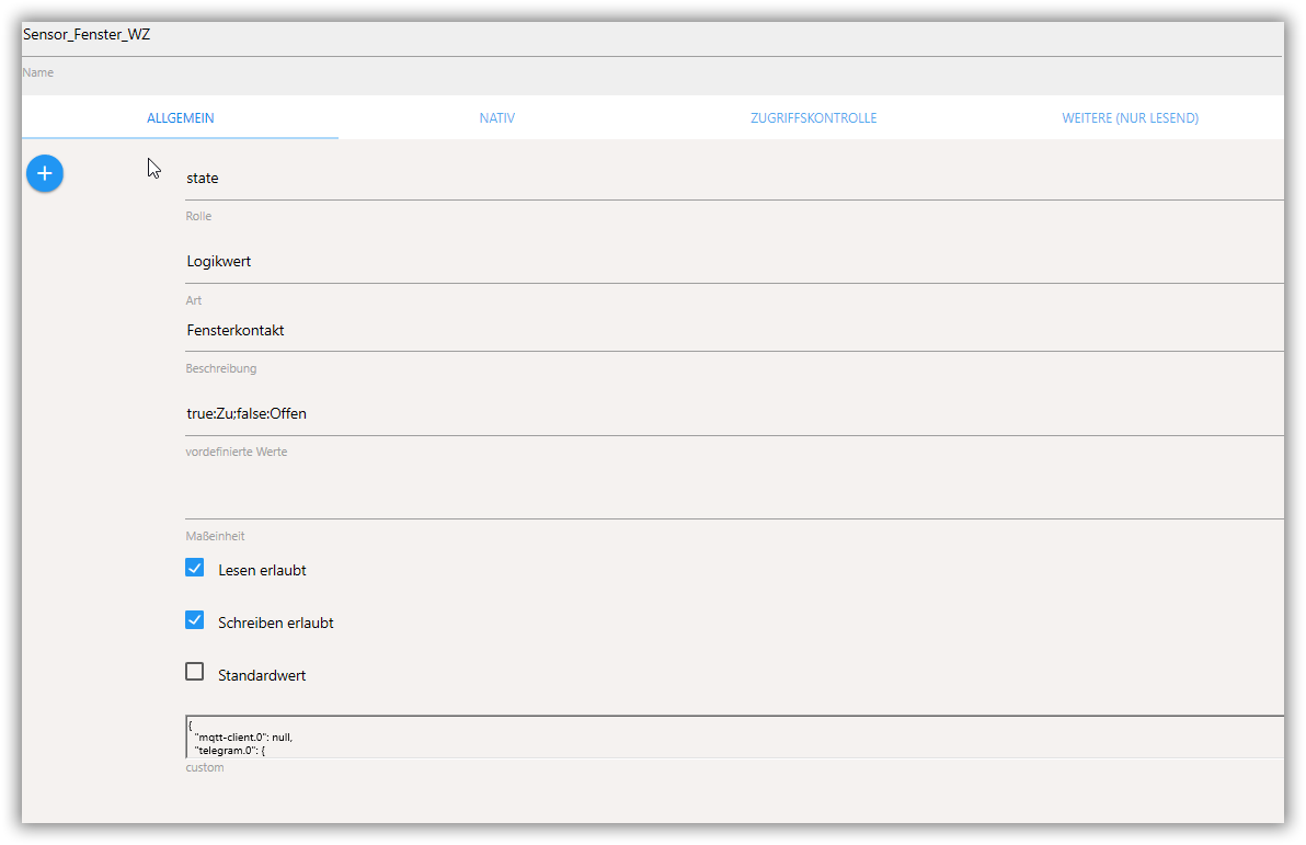

                  @willi-Sch sagte:
                  Was ist "Sensor_Fenster_WZ" für ein Datenpunkt ?

                    Ich kann nur einen Screenshoot reinstellen:
