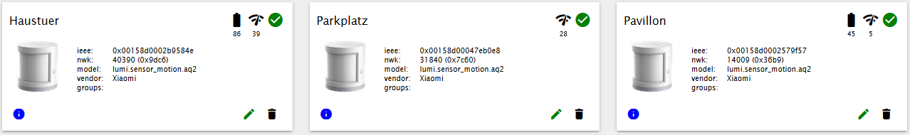

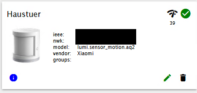

    ich bin gerade dabei mein Xiaomi Gateway durch einen Zigbee Stick abzulösen.
    Den ersten Bewegungsmelder habe ich schon verbunden:
    Es werden aber leider nicht alle Infos ausgelesen:
    Da ich mich mit dem Thema Zigbee überhaupt noch nicht auskenne, benötige ich ein wenig Hilfe

      @Kuddel was man bei Zigbee braucht ist Geduld, das braucht alles seine Zeit. Es kann auch sein, dass die Netzkarte Tage benötigt, aber die Werte kommen bestimmt 😉

        welcher DP ist denn für die erkannte Bewegung ?

          @Kuddel occupancy

            @Meister-Mopper der aktualisiert die ersten 24 Std. alle 5 Sekunden, dann wird er faul und legt einen zwei Minutentakt an, sprich neue Reaktion erst nach 2 Minuten. Es gibt aber einen Löt-Hack.

              @Meister-Mopper die 2 Minuten bin ich ja schon vom Xiaomi Gateway gewöhnt

                @Kuddel Ich kann damit leben, diese Filigranlöterei liegt mir eh nicht. Bin da eher grobmotorisch unterwegs 😊

                  habe direkt noch eine Frage.
                  Der Empfang vom Sender am Pavillon ist ja eher schlecht.
                  Welche Steckdose wäre denn ein günstiger Repeater ?
                  Und wo stelle ich die Steckdose am besten auf ?
                  1. auf halber Strecke zwischen Sende rund Empfänger
                  2. letzte Steckdose an der Außenwand da alle Sender im Außenbereich sind

                    @Kuddel wenn Du allumfassend über Zigbee aufgeklärt werden möchtest, kann ich Dir wärmstens dieses Video empfehlen. Danach hast Du kaum noch Fragen (vorsicht, ist aber lang!).
