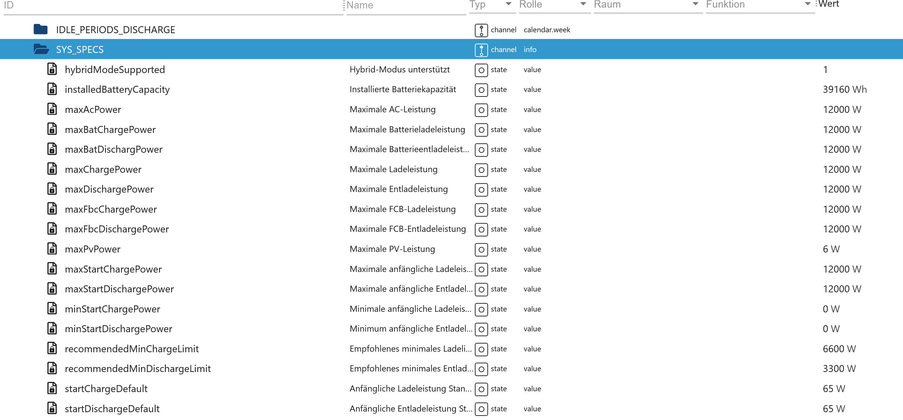

                                        Ich verwende den Adapter e3dc-rscp Ver 1.4.1 und hbe der Installation die entsprechenden Objekte und die Instanz gelöscht.
                                        Nach Neuinstallation entsprechende Parameter gesetzt und im Objektbaum werden die beiden Wallboxen angezeigt, ABER jeweils als leerer Baum.
                                        In der App von e3dc sind beide Wallboxen aktiv und lassen sich auch ansteuern.
                                        Was mache ich falsch?
                                        A 1 Antwort Letzte Antwort
